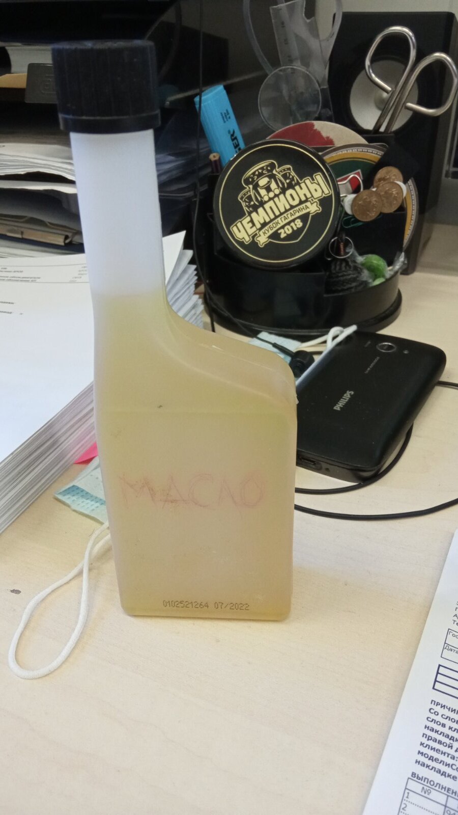

4 часа назад, Dmiter сказал:
Дома наливаю в шприц, храню при +, перед топливом - в бак. Гемор только не забыть дома его
Так и делаю. Разливаю по бутылочкам, но не много.
Я купил в магазине литровку масла для 2-х тактных двигателей и в нее залил Керопур. На заправке сразу и дозировал...
