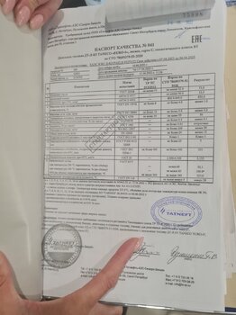

15.06.2022 в 16:28, Mr.S сказал:
Да им на АЗС пофигу, мне кажется - привезли с завода? Значит Танеко.
Вот почему стали цетаноповышающую присадку лить, вот вопрос. То ли сырье хреновое пошло, то ли экономят на чем то...
В паспорте от ГПН тоже ЦП адимакс ))))
24.06.2022 в 08:01, Акбарс Альбертыч сказал:
наверное можно у них спросить?) написать в тат нефть

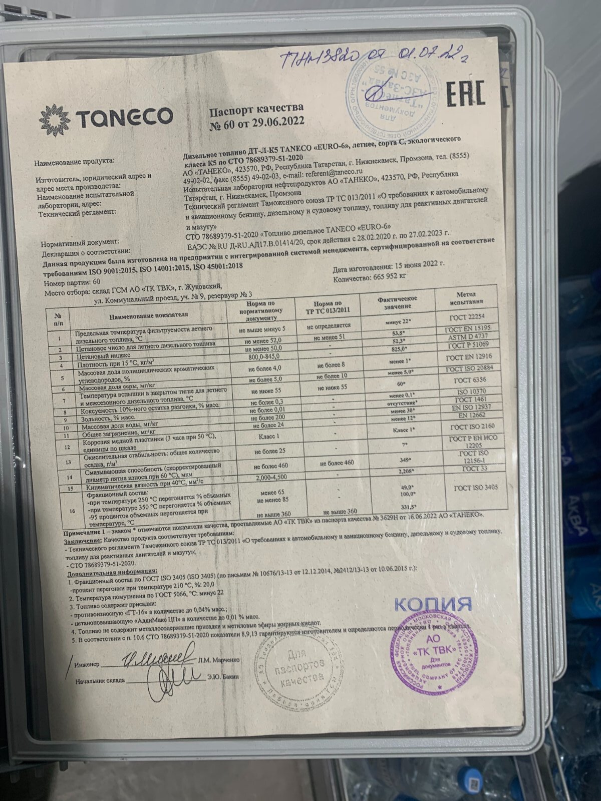

Всем доброго дня!
В субботу заезжал на заправку АЗС №55 (Москва, пересечение Ленинградки и МКАДА).
Такое топливо там. Решил залить.
Изменено пользователем Feliz_ik
3 часа назад, Feliz_ik сказал:
Всем доброго дня!
Почтенная партия.
Не указывают ДД присадку, хм
1 час назад, Dmiter сказал:
Почтенная партия.
Прям зачетная, даже для Танеко, я бы добавил.
Плотность 825! - обратите внимание, весьма не обычно.
Изменено пользователем Mr.S
4 часа назад, Mr.S сказал:
Все зачетно я бы добавил, кроме ци и цч тк оно с помощью присадки, но зато смазка великолепная.
Вчера похожим м ТВК заправился на Егорьевском шоссе в МО в сторону Москвы.

3 часа назад, koler2 сказал:
Согласен, ЦП не по феншую

7 часов назад, kap сказал:
Мы здесь уже обсуждали, что оптимальным является ЦЧ 54-55. С ЦЧ больше 60 ( а такое вначале встречалось у ТАНЕКО) двигатель уже нештатно начинает работать, дымить, детонировать...
У вышеприведенного, да, ЦЧ весьма недурное, почти 54, гуд.
