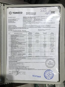

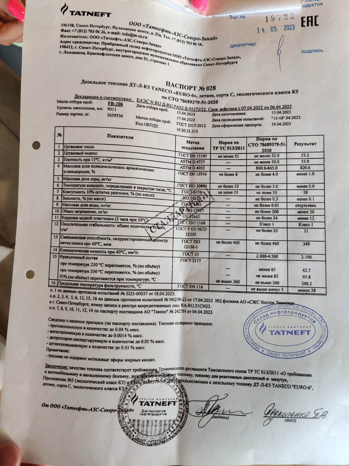

Не зря же танеко стало желтое ,серы видать многовато от того и смазка стала 350
1 час назад, hard86 сказал:
Многовато? Это не более 10?
Смотрю, Танеко из за цвета уже в разряд чуть ли не печного топлива отнесли:D
Интересно, ГПН по цвету какое? По паспорту Танеко пока лучше.

7 часов назад, Lexei-757 сказал:
А этого без анализа не выяснить ,у нас бумага может расходится с делом,от чего то же она пожелтела и смазка прям любо дорого посмотреть, и судя по паспорту обычного евро дт от татнефти оч похожа
Да не факт, что смазка из за серы, куча паспортов есть, где серы больше, а смазка хуже. Что бы сера как то себя в смазывающем ключе проявлять начала, ее, имхо, надо от 350мг/кг иметь.
Мы же ТАНЕКО это или нет определяем по субъективным показателям: как часто сажевый прожигается, как движок тянет, запах выхлопа ну и конечно, цвет топлива. Я уже много раз писал, что ТАНЕКО, скорее всего, это моя догадка, по химическому составу совсем не аналог обычного ДТ с желто-синим отливом. Это некое хим. соединение, которое схоже по потребительским СВОЙСТВАМ с дизельным топливом. Лет 15 назад я работал в институте, который проектировал для газового месторождения в Бованенково установку по переработке газового конденсата в метанол и ДТ Арктика. Разложение ПНГ шло по процессу Фишера-Тропша, тому самому, по которому Шелл сейчас выпускает GTL масла из газа. Так вот то ДТ с температурой помутнения -60С не имело ничего общего с ДТ изготовленным из нефти, кроме того, что дизельные двигатели его свободно переваривали.  ТАНЕКО очень похожий продукт. Особенно учитывая, что зачастую мы видим у летнего ТАНЕКО ПТФ -45С. И, по моим ощущениям, он еще и отложения на форсунках от обычного ДТ чистит. И сажи меньше образуется. И тут не в сере вопрос. Вопрос в том, что это принципиально другой продукт. Очень жаль, что его не стало.
29 минут назад, spieler сказал:
Ну вот, летнее с -50. В баночку бы отлить такого ))
Вот почему бы такое топливо круглогодично не делать??? Нафига нам зимнее с отвратной смазкой, Цч 51 и ПТФ -30С????
