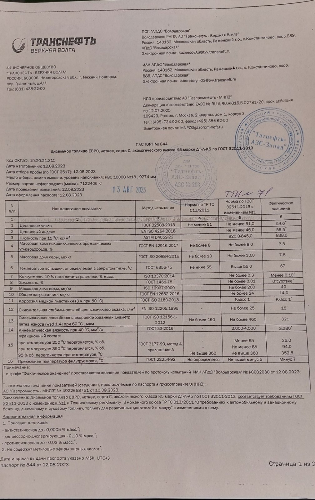

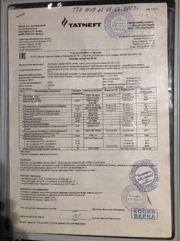

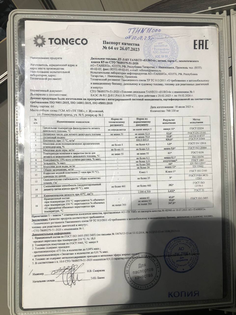

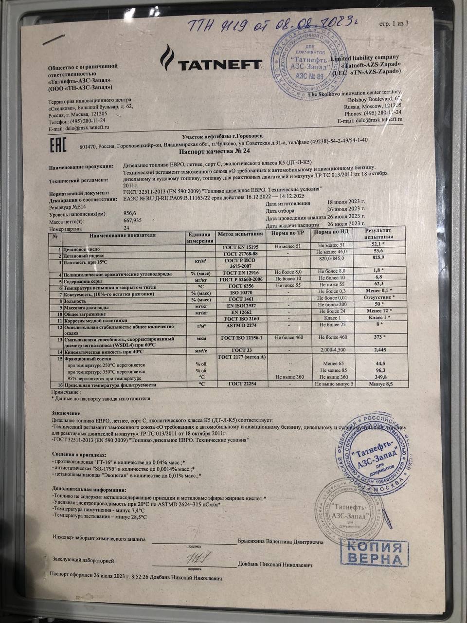

Вчера опять заливал на полную. Ярославка, опять оба паспорта от 08 авг  полностью идентичны, Нижнекамск завод , Евро5=Евро6, только дешевле на 2р.
АЗС 268 на Боровке вблизи Марушкино-аэропорта Внуково, вот такая партия Танеко тоскливая в принципе, низкий цетан, еще и с присадкой.

Dmiter А что толку от этой бумажки (я про Танеко), если там половина показателей со звездочкой.
50 минут назад, wrighty сказал:
А чем это плохо? Там вроде вообще все показатели со звёздочкой.
2 минуты назад, Megabassko сказал:
Тем, что они не измерялись, а были взяты из паспорта производителя, а потом в резервуаре это топливо было смешно с некоторыми количеством другого.
6 минут назад, wrighty сказал:
Ну, во-первых, не измерялись (а зачем?) есть на то причины - получено с завода и измерялось там, во-вторых, думаете это перелитие отличается от других, в-третьих, при наличии некоторого более-менее постоянства показателей, ±, даже при переливе, конечные показатели качественно не изменятся, имхо, да и мне фиолетово новую партию заливают в "некоторое количество" предыдущих или в пустую, и в-четвертых, даже с учетом явного снижения показателей у Танеко, оно чище всё равно, машине нра, что ещё нужно. Да и с ценой татары вполне конкурентноспособны. Условную Роснефть лить? Спасибо, не надо.
