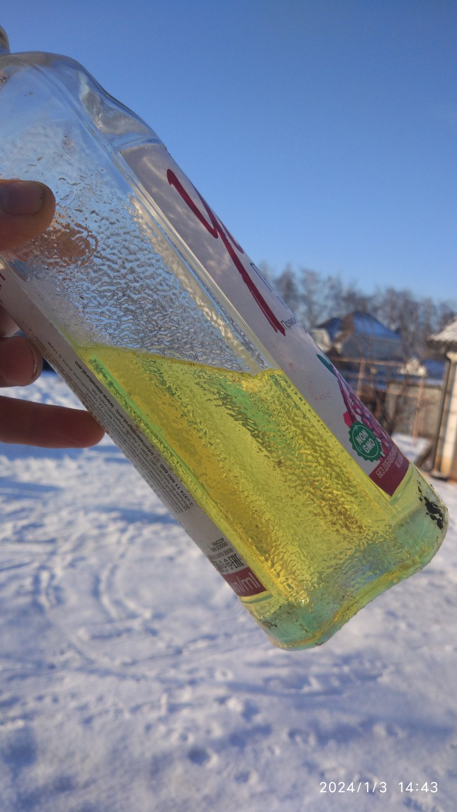

В Воронеж пришли морозы. На фото летнее Танеко. Еще желтенькое. На улице -15. Вечером мороз придавил и при -19 топливо помутнело.
1 час назад, Димдим сказал:
Для таких минусах как сейчас нужно смотреть паспорт. Вот если ДТ парафинится при минус 5 это залёт брэнда. Если при минус 30 и сам водитель не смотрел паспорт это залёт водителя.  Если нет ДТ с подходящей ПТФ (было разок при минус 26-27 на М6 никак не мог найти ДТ с ПТФ ниже минус 30), то есть антигели.
А при >5<30 чей залет))

BlackHorse Было бы интересно посмотреть, как оно будет выглядеть после сегодняшней ночи. Это летнее от какого месяца? Там партии в зависимости от даты производства были и с ПТФ -19, а были и до -29.
SergeyE цифры паспорта пустое, может прокатить на дизельной 100, но на 1-2мкм фильтре crdi нет. Просто в районе -20 и ниже добавить антигель. В 23г и 24г добавлял 3ton TT311, хватает на 500 литров, стоит копье.

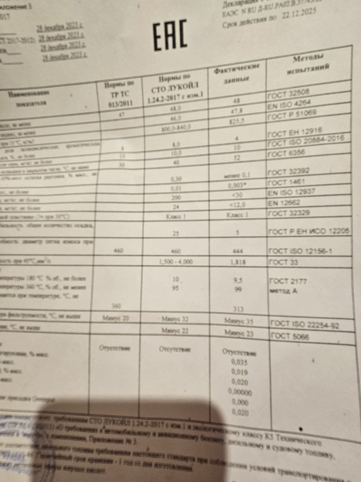

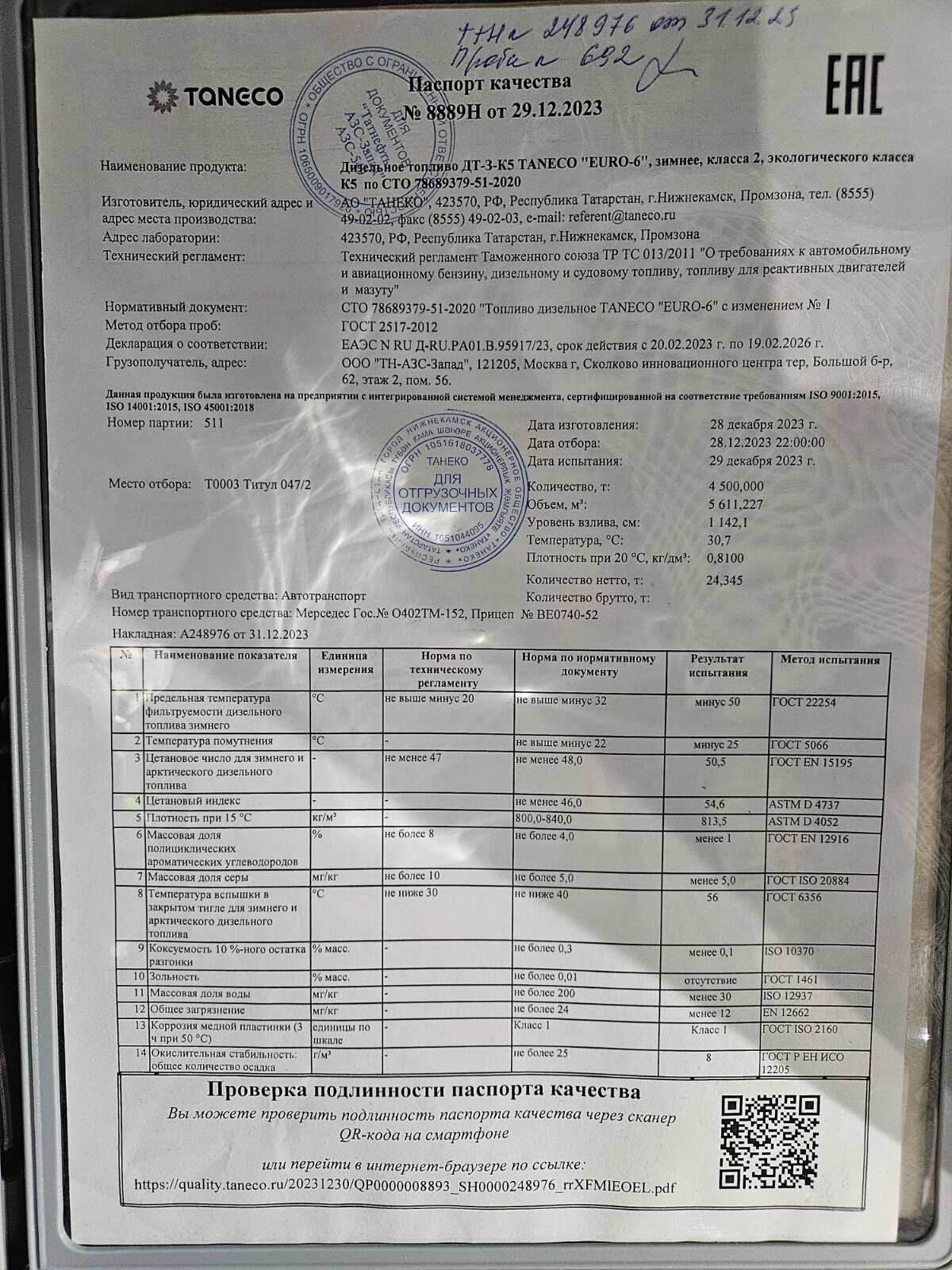

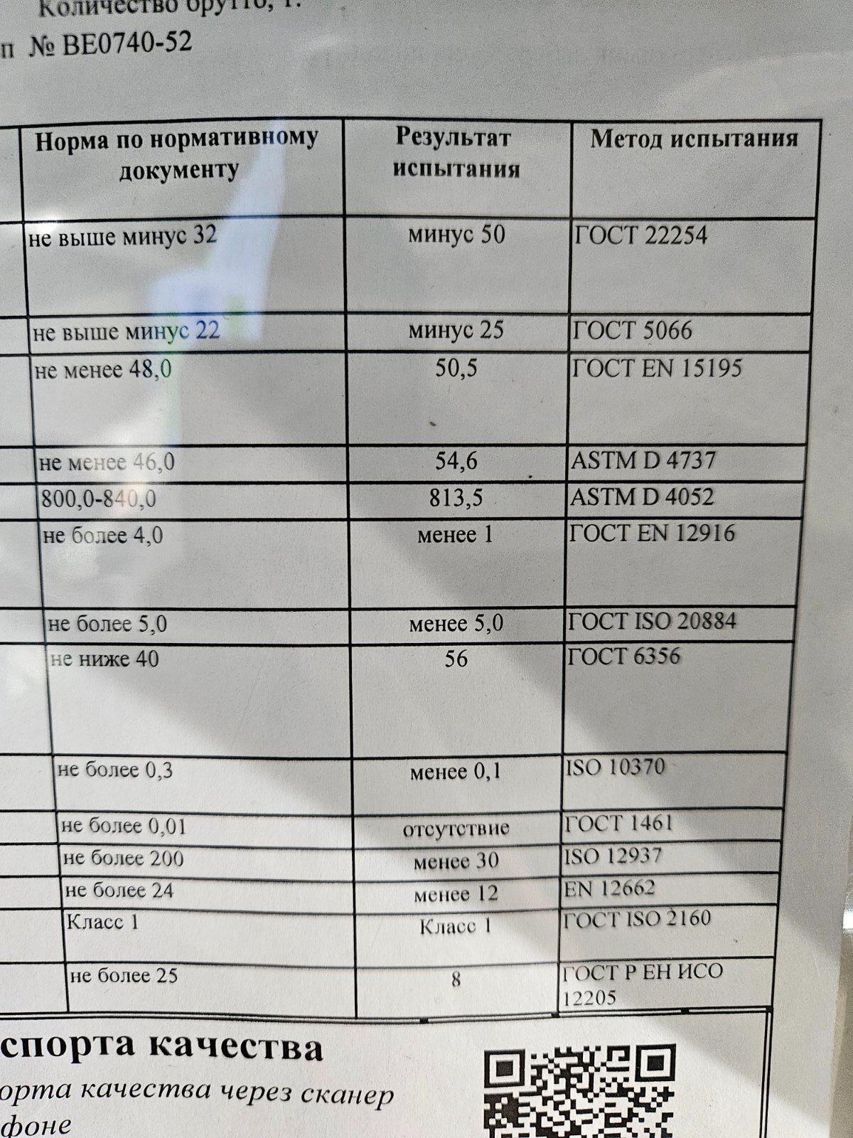

Паспорт очень  похож на наш Московский с Жуковского. Прилагаю.
Господа, информация для сравнения.
Выезжаю из Владимира в сторону Москвы.

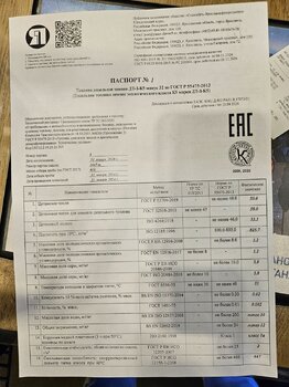

Заехал на первую азс ГПН.
Дизель от Яноса
Показатели на грани.
ПТФ - 33, а сейчас уже -27
Не поленился и притормозил возле Лучка на платке.
Что ж.
Чуть лучше по сравнению с ГПН.
Но все равно до Танеко 15° не дотягивает.
ПТФ -35°C
Смазка - 444, ЦИ и ЦЧ - Дно донное.
Поэтому мой выбор правильный и он очевиден. Танеко!
