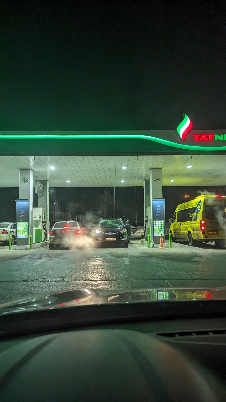

По Румянцево вопрос, почему у них цена ниже чем на других АЗС Татнефти в этом же районе. ДТ-Танеко дешевле 64 руб., может в итоге и налили "ДТ-евро зима -26", а денег взяли как за Танеко, либо какой-то подлог со стороны базы в Жуковском, водителя или самой АЗС, но для доказательств (хотя бы для самого себя) нужна проба топлива из бака и с самой заправки. С размораживателем-антигелем + если долить хорошего топлива + если со свечами все в порядке, то должна завестись.

Поехал на данную АЗС .залил литр в канистру и перелил в  бутылку, оставил на ночь в машине - днём выйду и посмотрю .Рассказал всю ситуацию, внимательно выслушали, извинились, сфоткали чек, сказали передадут руководству и что у них никогда не было замерзания Танеко. Показали фотки слива с бензовоза сегодня, что топливо прозрачное и было жидким в резервуаре. НО! Паспорт уже другой!!!- тот что был кажется в начале декабря, помню по смазке 414! Его прикрепляю к сообщению. Так что сверить уже ничего не получится-той партии что залил я, уже нет у них)
