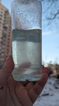

Сегодня завелся нормально. С пол оборота. Либо чуть потеплело или размораживатель, который вчера залил в топливо сделал своё дело. Бутылка с Танеко не замерзла за ночь.

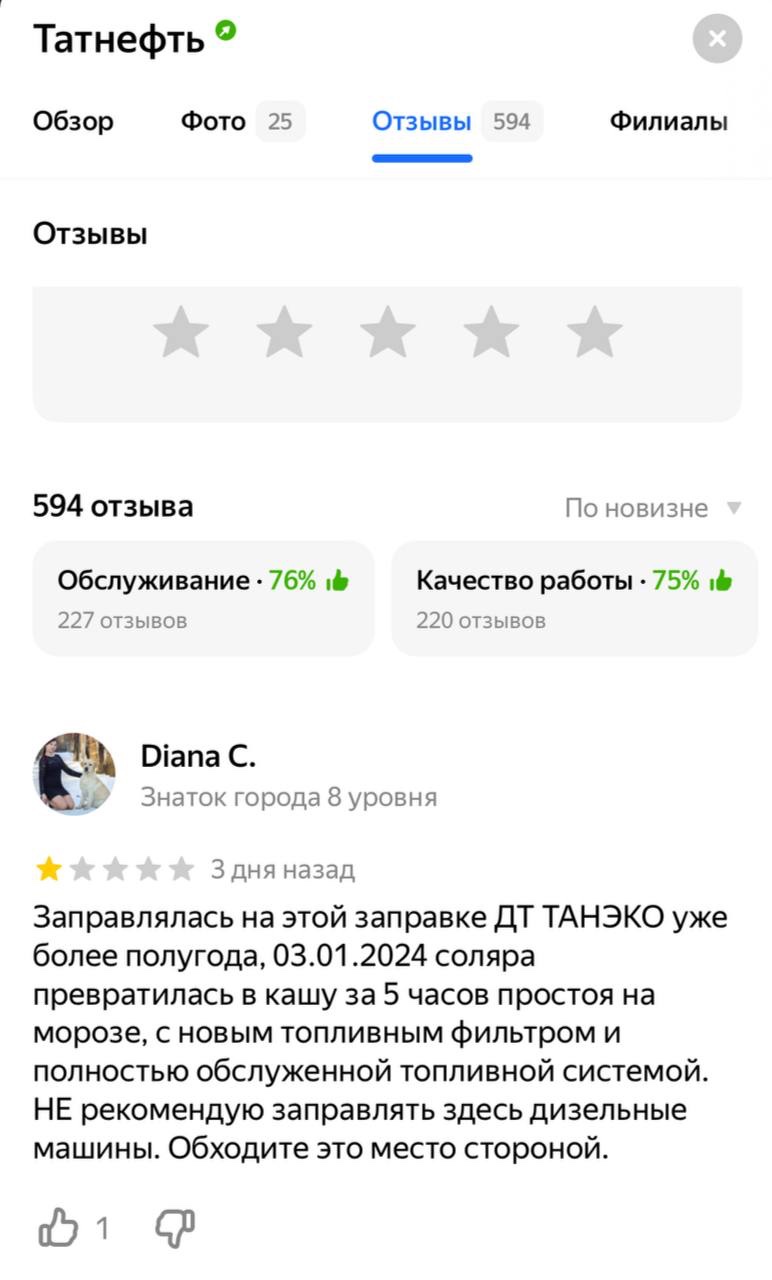

На Яндекс.картах появился вот такой отзыв по заправке в Румянцево, АЗС 206.
Вопрос, на который пока нет ответа: это вся отгрузка с Жуковского, которая с «ПТФ -51» и датой производства 18 декабря такая, или подлог на конкретной АЗС.
