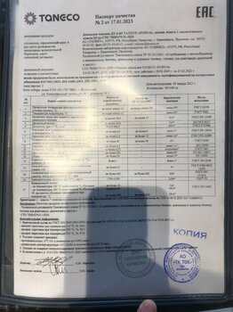

2 часа назад, NikJ сказал:
Приведите пример паспорта, на который ссылаетесь. С разницей между температурой помутнения и ПТФ более 25 градусов.
Поковырял закрома. Нашел разницу 23 градуса Screenshot_2024-01-16-16-54-12-80_99c04817c0de5652397fc8b56c3b3817.thumb.jpg.411a3fc1c0ea288cb2849772e5ab21c4.jpgScreenshot_2024-01-16-16-54-16-95_99c04817c0de5652397fc8b56c3b3817.thumb.jpg.59da70483d5864dae7b77b616da189a2.jpg
Димдим Отличный паспорт, спасибо! Если бы таким летним дизелем (а не межсезоном с помутнением -6) в ноябре заполнили резервуары ТВК, то никто бы хлопот потом не знал, но это к сожалению не выгодно.
23 градуса разницы нашли, сдаюсь) Но в принципе так глубоко можно было и не копать, 23 градуса в паспорте уже было и в этом сезоне -23 на -46, зима с ТВК.
А ПТФ именно -51 (или ниже) кому-нибудь попадалось Танеко (за исключением этих паспортов от конца декабря 23 года)?
Изменено пользователем NikJ
Вот такому паспорту, в котором помутнение -26, а ПТФ -32, я верю, а паспорта с ПТФ -45-51 при помутнении -22-26 для меня выглядят как введение потребителя в заблуждение.
При ПТФ -32-36 я понимаю, что до -30-32 топливо будет держать, но уже на грани, и если точно нужно ездить, значит надо искать керосин или арктический дизель с помутнением -44.
При ПТФ -51 потребитель будет думать, что уж до -35 у него запас есть, но это очевидно не так.
Я надеюсь теперь моя позиция ясна участникам форума, дискуссию на конкретно эту тему (ПТФ в паспортах ДТ-Танеко) предлагаю завершить.

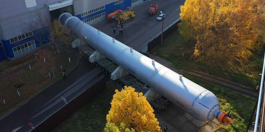

ГИДРОКРЕКИНГ КАК ПРОЦЕСС ПОЛУЧЕНИЯ ДИЗЕЛЬНОГО ТОПЛИВА
https://neftegaz.ru/news/neftechim/733932-na-taneko-prodolzhaetsya-stroitelstvo-vtoroy-kombinirovannoy-ustanovki-gidrokrekinga/
1я комбинированная установка гидрокрекинга на ТАНЕКО была запущена в 2014 г.
На этой установке впервые в России была применена технология совмещения глубокого гидрокрекинга вакуумного газойля с производством базовых масел.
Мощность установки по сырью составляет 2,9 млн т/год, она позволяет производить 1,16 млн т/год дизельного топлива Евро-5, 500 тыс. т/год авиационного керосина, более 600 тыс. т/год прямогонного бензина и гидроочищенного газойля, часть которого направляется на производство 190 тыс. т/год базовых масел.
Реактор гидрокрекинга предназначен для переработки вакуумного газойля и получения дизельного топлива Евро-6, реактивного топлива, легкой и тяжелой нафты, сжиженных углеводородных газов (СУГ):

19 часов назад, NikJ сказал:
