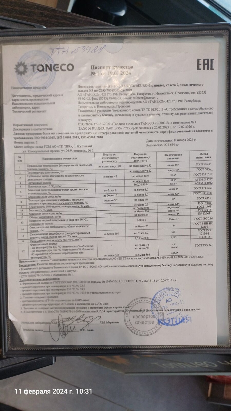

АЗС 36 Волоколамск, вчера 11.02.2024. Паспорт от 19.01 #2 с Жуковского такой же как в Москве на АЗС 45 и в СПБ выкладывали. Немного отдает желтым. Не совсем прозрачное, как вода
Резервуар номер 2?
1 минуту назад, Edison сказал:
Да. Резервуар 2
Ну, это, можно сказать, отлично, месяц назад там желтизна конкретная была.

Edison У нас резервуар №2 под подозрениями и в эту поставку в него снова слили меньше 300 тонн. Ну будем надеяться, что уж к середине февраля они окончательно разбавили слабый межсезон и не доливали туда «Евро Зима -26».

У меня вариантов не было. Заправлял то, что привезли. Проблем не было. Поеду обратно, паспорт сфотографирую
