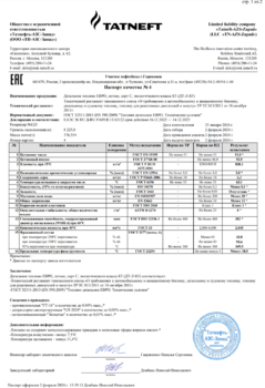

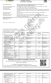

Добрый день.
г.Уфа, АЗС Татнефть возле аэропорта.
Сегодня залил Танеко, посмотрел паспорт и чё-то как-то Танеко испортилось совсем.
ПАУ выросло в 3 раза, сера увеличилась до 7.7, температура помутнения -11, смазка 434.
P.S. У нас на АЗС всегда 2-3 паспорта висит (видимо на остаток+новый завоз).

14 минут назад, rolex2002 сказал:
Добрый день.
image.thumb.png.6aaec710ebd2ff74101f1ae4d8a59a58.png   image.thumb.png.d24cf76d716ddd8c9ac646fc8f4e71aa.png
Первый паспорт это Танеко. Второй - обычное ДТ Евро. В шапке паспорта написано.
P.S. два вида ДТ продают
Изменено пользователем Damagr
11 минут назад, Damagr сказал:
Но ведь в обоих паспортах указано "Изготовитель: АО Танеко". Я так понимаю на обычное ДТ там изготовитель Татнефть должен быть, а не Танеко.
7 минут назад, rolex2002 сказал:
Нет.
Завод Танеко, производит Дт и Танеко, и Евро.
