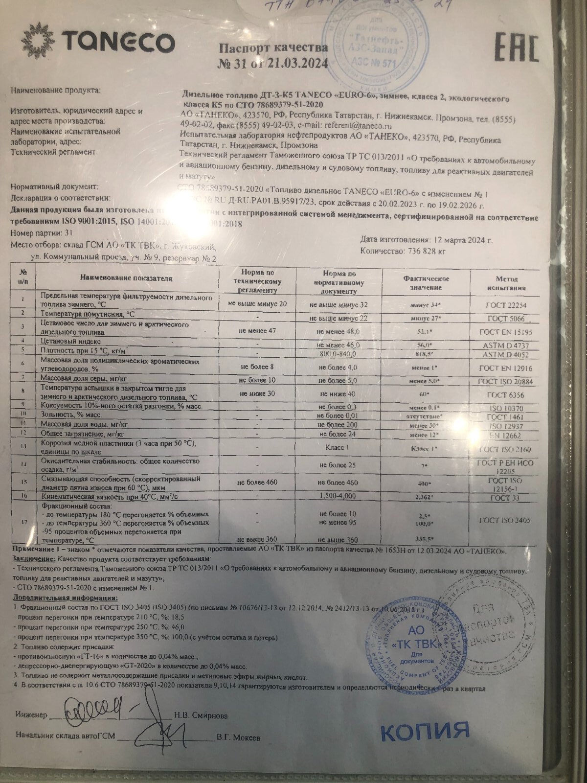

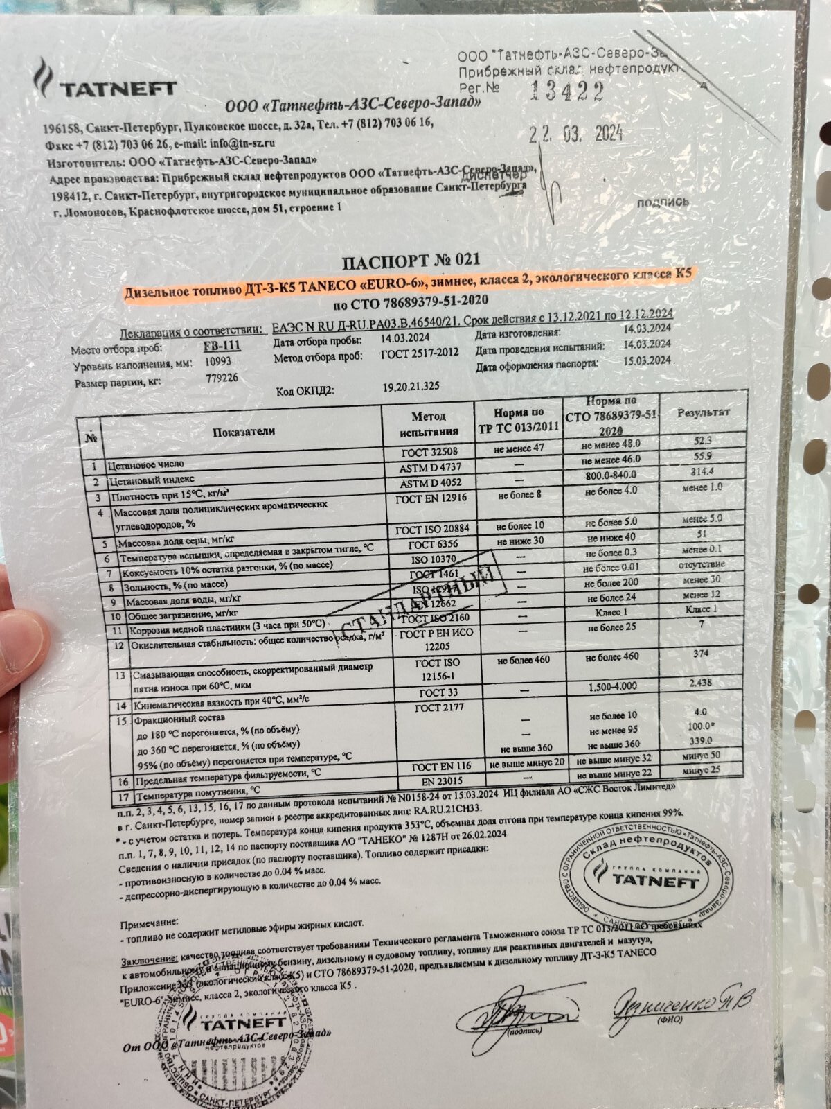

  18.03.2024 в 11:20, denis7878 сказал:
Санкт-Петербург
Горское шоссе.
Паспорт сфоткал 16 марта
Раскрыть
Что-то замечаю последнее время со смазкой грустно всё)
  18.03.2024 в 11:30, Vladimir 33 сказал:
Раскрыть
Всегда она такая была, в районе 400 +-, и не забывайте про 20% погрешность при измерении.
Санкт-Петербург
Горское шоссе.
Раскрыть
Печально. Я всё же надеялся, что какие-то разовые завозы, а уже месяц по СПб такое Танеко привозят на АЗС.
Зимой со смазкой 349 двигатель прям шептал.
Изменено пользователем Lexich88
  18.03.2024 в 13:18, Mr.S сказал:
Раскрыть
Я не спорю что есть погрешность и что +- 20-50 думаю большой роли не сыграет. Но за 400 переваливала она не часто  и местами а последнее время что мне попадается что ребята скидывают это повсеместно происходит , я об этом.

У Шереметьево заправился. ДТ до сих пор зима, с Жуковского. Циферки средние, едет нормально.

А может быть пусть зимнее будет подольше? Кто его знает, какое летнее/межсезонное будет.:biggrin:
Тем более особо они не различаются.
Как то все шиворот-навыворот пошло. Раньше всегда зимнее хуже летнего было. Даже требования ГОСТа к зимнему более лояльные, главное чтоб не замерзало. А сейчас все наоборот. Летнее с ПТФ -40С, но ЦЧ 52. Зимнее с ПТФ -30 но ЦЧ 56!
