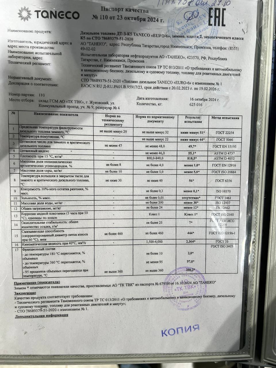

28.10.2024 в 22:21, Jentosik сказал:
Как то печально. Почему у танеко всегда такая разница между цетановым числом и индексом?
Похоже, до весны надо переходить на G-Drive Diesel, они себе такую бодягу продавать пока не позволяют
5 минут назад, azl сказал:
Ещё бы они температуру помутнения указывали бы.
52 минуты назад, azl сказал:
Прям не верится, что это ТАНЕКО... позор какой то!
8 минут назад, kap сказал:
Посмотрите паспорта лет 6 - 7 назад, были такие паспорта, но обычно под конец зимы почему то(очень низкое цч). У меня повышенные вибрации на таком, но при этом ехала машина нормально.
На этом паспорте вообще не едет. Ревёт двигатель,пропала басовитость.
Жалко даже газ нажимать, ощущение что износ идёт.

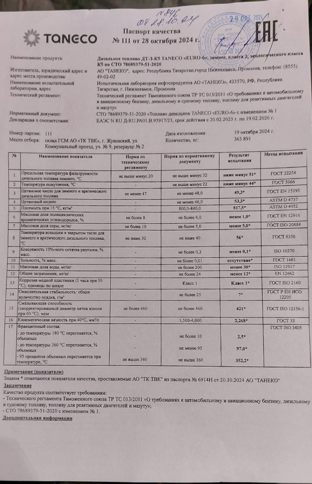

А действительно, почему такая разница между цетановым числом и цетановым индексом?
В тех же паспортах видно, что минимальный показатель ц. числа на 2 единицы больше минимального показателя ц. индекса. Как пишут, цетановые индекс и число в идеале должны быть равны или ц. число должно быть выше ц. индекса.
Кто может аргументированно объяснить, может ли быть цетановый индекс выше цетанового числа у ДТ без добавления цетаноповышающих присадок?

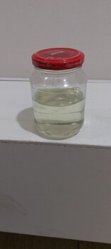

АЗС 268 под Внуково. ДтЗ с ЦЧ 49+, ПТФ -51 и без, хм, ДД присадки.
Как-то незаметно межсезон пролетел.
Чуть желтит, сцуко.
8 часов назад, Dmiter сказал:
Чуть желтит, сцуко.
