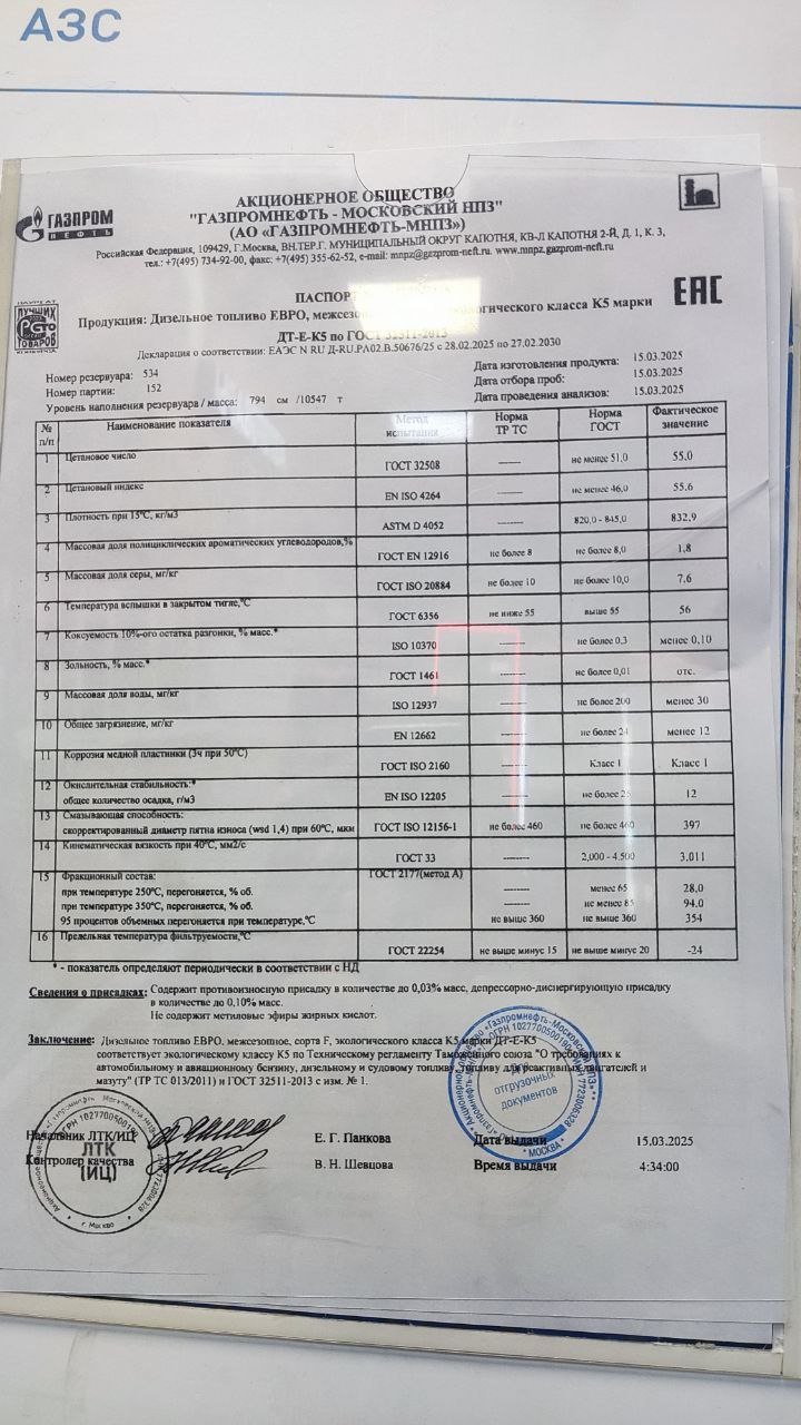

4 часа назад, kap сказал:
Какое дело до того, какое топливо летом будет? Мы сейчас на 2-3 рубля дороже платим. Поэтому на ГПН заправляюсь сейчас. У ГПН топливо ближе всего к требуемому эталону..
Гпн на голову выше и точка
3 часа назад, Kotov_VaS сказал:
Да хоть на три головы выше!
Это сугубо ваше личное мнение , зачем его с таким усердием навязывать другим ?
Всё взрослые люди и каждый сам решает чем ему заправлять своё авто, у каждого своё видение о лучшем исходя из своих наблюдений , понимания и желания.
Что-то в вашем эталоне в строке сера написано отсутствует а в паспорте на голову выше 7,6 это как сопоставить ?
Или вы только по цч на 3 еденицы выше в эталоны определили данный паспорт?
А по поводу смазки полистайте страницы посмотрите паспорта гпн там не мало паспортов выше чем  400 на почему-то в пример ставите где 397 гпн. А почему не сравниваете с недавними паспортами танеко ниже чем 400 ?
Если рассуждать на данные вещи то объективно и честно! А не цепляясь за удобные вещи!
А если объективно то смазка не важная этой зимой что у гпн что у танеко!
Да цетан у гпн выше чем у танеко на 2-3 еденицы  этой зимой , или вы думаете от 2-х едениц цч ваше авто превратится в ракету ?)))

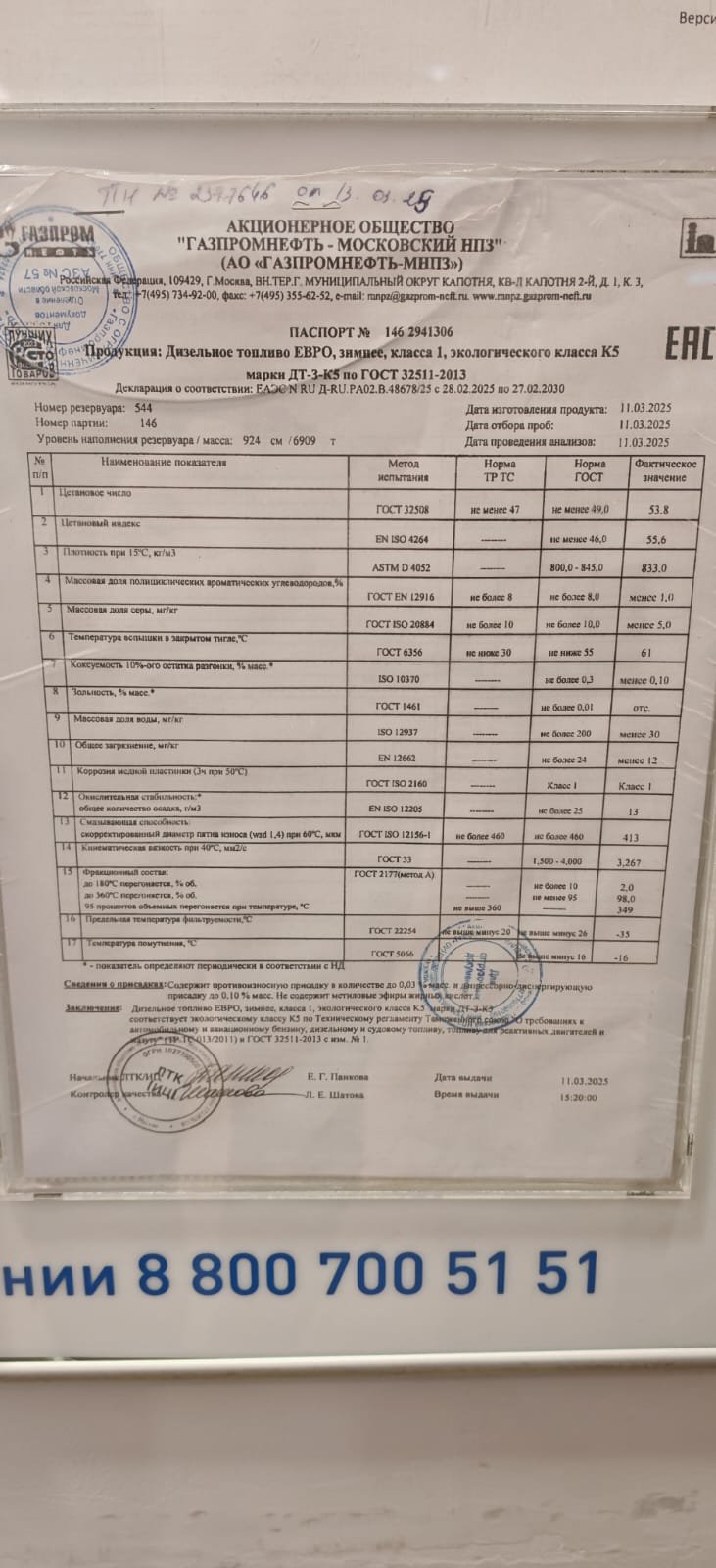

23 минуты назад, Vladimir 33 сказал:
Я пробовал G-drive не зашло оно мне , выхлоп воняет сильно , форсы трещат, по расходу разницы не увидел вообще. Может это у меня так не знаю.
На трассе разница расхода не видна, у Танеко свои преимущества.
26 минут назад, Dmiter сказал:
Какие преимущества , если сравнивать зимнее с зимним и использованием в центральной России?
Вот паспорт средний с ГПН ( и не джи драйв )
Сера и ароматика одинаковые.
Смазывающая примерно одинаковая. Скачет у всех плюс минус от 400 единиц.
У Танеко температура помутнения и фильтруемости чуть ниже.
А у ГПН плотность сильно лучше.
Мне, например в ЦФО , фильтруемость как в Арктике , не нужна.
Тут каждому свое.
1 час назад, Dmiter сказал:
В чем преимущества танеко?
Сера? Низко-температурные? ПАУ? Насколько мне в МСК это важно?
1 час назад, Саша77 сказал:
Тут каждому свое.
