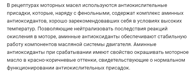

2003797623_Opera_2023-10-21_104053_vc_ru.thumb.png.127ec3c72963e64db673ed1ad8269d77.png
7 минут назад, SIRIUS сказал:
Я думаю из перечисленного, скорее всего это.
Под воздействием определенных фактов.  То есть использования топлива ненадлежащего качества.

особенность работы определенных антиокислительных присадок. На качестао масла не влияет
