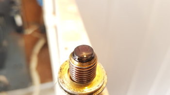

~don~ Мобил уже точно проверен на MR20DE , судя по количеству пыли на магнитной пробке износ на нем минимальный , другие масла нужно пробовать и анализировать
20200412_131231.thumb.jpg.f90bb656085b182f1b04b3682115f0f1.jpg20200412_131045.thumb.jpg.98f326f522ee0fb364b34859344b4f3f.jpg
фото сливной магнитной пробки после Mobil ESP X2 0w20 - 3.1л  + Mobil ESP X1 0w30 - 1.23л после зимы , 5000км и 170м.ч , средняя в районе 30км.ч , правда условия очень легкие , мало запусков и прогревов , режим город 30% , трасса 70% , авто выходного дня

Я чутка замесил жидкий  Мобил 1 Х2 ESP 0w20 до 9sst при 100С ( 3.1л 0w20 + 1.23л - 0w30 ) ,  по факту основное время температура масла зимой выше 90С не поднималась ,  значит вязкость масла не опускалась ниже 11sst  даже с учётом налитого топлива ,  на лето я замешал что-то в районе 11.3sst при 100С (  Мобил FS 5w30 - 3.33л + Мобил ESP 0W20 - 0.9л + Мобил ESP 0w30 - 0.1л ) , так как летом температура масла будет доходить до 100С точно , так мешаю потому что у меня 10л - FS - 5W30 , 12 л - 0w20 и 4л - 0w30
