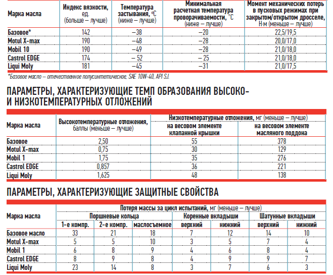

спсибо за наводку почитал, интересные результаты, мне очень нравится их параметр условная температура проворачивания!...это вам не баночки , не CCS а нечто больше всего подходящее для реальных условий(жаль что расчетная :rolleyes: )...ИМХО...можно не верить конечно в результаты, но я почему то не вижу особого повода не доверять цифрам, может наивен сильно)
кому интересно выкладываю результаты измерений, там только не попало замеры мощности и экономии...
обсудим? :rolleyes:

@Vitek74, тут обсуждать нечего. Это называется кручу, верчу, обмануть хочу. Имеют в потайной комнате единственную в мире методику измерения и долгие годы выдают результаты, которые нигде и проверить нельзя
Меня больше Кастрол интересует. Не зря ли я его купил? Странно на счет ИВ и температуры застывания, но проворачивания 25. :unknw:
ну как это?...попробуйте опровергнуть...в суде доказать, инфа то публичная..., докажите что кастрол в -25 лучше ЛМ...или Мотыля.., конечно есть условности, и может кастрол в -35-38 будет предпочтителен, но по данной методике скорее нет! :rolleyes:

А как расчитывают расчетную температуру проворачивания, и насколько она соответсвует реальной если чё? :pardon:

ЧТО И КАК ОПРЕДЕЛЯЛИ
● Кинематическая вязкость – важнейший параметр масла, определяющий его работо-способность и применимость к различным
типам двигателя. Определялся согласно ГОСТ33-2000 при температурах 40 и 100 ºС, а также при 20 и 150 ºС с использованием методики
СПбГПУ. Далее полученные значения аппрок-симировались на весь температурный диапазон с использованием специальных методов.
● Индекс вязкости – важнейший параметр
вязкостно-температурной характеристики(ВТХ) моторного масла, рассчитываемый по значениям кинематической вязкости при разных температурах. Характеризует степень «пологости» ВТХ, то есть разницу между значениями вязкости при низких и при высоких
температурах.
● Условная температура проворачиваемости коленчатого вала – температура,при которой вязкость достигает значения 5000 сСт, условно принятого за предел проворачиваемости коленчатого вала. Определяется расчетным путем – интерполяцией заме-
ренной ВТХ на условия низких температур.
● Температура застывания – та, при которой масло теряет текучесть. Определяетсяпо ГОСТ 20287-91.
● Низкотемпературные отложения –образуются в результате разложения,полимеризации и окисления масла при тем-
пературах порядка 90…120 ºС. Определялись путем точного взвешивания контрольных весовых элементов – грибка масляного
насоса и сетки маслоотделителя в клапанной крышке.
● Высокотемпературные отложения –формируются при разложении масла в зоне работы поршневой группы. Определялись
аналогично методу ПЗВ с использованием экспертной оценки количества и цвета отло-
жений на боковой поверхности поршня после длительных испытаний натурного двигателя.
● Момент механических потерь – характеристика уровня потерь на трение в двигателе.Определялся методом прокрутки на стенде
с натурным двигателем.
● Моторные показатели двигателя –усредненные за цикл испытаний средние показатели мощности (крутящего момента)
и удельного расхода топлива натурного двигателя, работающего на испытуемом моторном масле. Определяются на моторном стенде
согласно ГОСТ 14846-81.
..ну и несколько комментариев из статьи)))
Mobil 1 New Life Fully Synthetic
SAE 0W-40, API SM/SN, ACEA A3/B3, A3/B4
Цена: 1700 руб. за канистру 4 л
Допуски: аpproved MB 229.5/229.3,
VW 502 00/505 00, BMW LongLife 01,
Porsche A40, Lada cars
При умеренной цене имеем качественный
продукт. Единственное из нашей группы
официально поднялось над требованиями
группы SM по API. Показало сбаланси-
рованные пусковые свойства при низких
температурах, хорошие защитные свойства.
Но при вскрытии двигателя поршни были
грязноваты.
Обоснованная цена при весьма достой-
ном качестве.
От моющей способности ожидали
большего.
как бы в противофазе! Смотрите сами:
рекордная температура застывания
обнаружилась у Castrol EDGE: аж
за –52 °С, но у него же и самая высокая
условная температура проворачива-
емости: «всего» –25 °С! А у Liqui Moly
картина противоположная: первый
показатель хуже, чем у остальных,
а вот второй – лучше. Пожалуй, самые
сбалансированные – Motul 8100 X-max
и Mobil 1. И температура замерзания
у них неплохая: –48 °С, и температура
проворачиваемости достаточно низкая:
–29…– 28 °С. Для средних российских
широт и даже для Севера это опти-
мально. Кстати, индекс вязкости у этих
масел самый высокий: 190. Ну а Motul
8100 X-max отличился еще и самой низ-
кой мощностью, которая требовалась
стартеру для раскрутки до пусковых
оборотов.
Смотрим таблицу низкотемпера-
турных отложений: они будут расти
зимой в первую очередь. Здесь, как
и для любой грязи, работает прин-
цип «меньше пачкай – чище убирай».
Количество загрязнений определяется
составом базового масла, а качество
их отмывки – структурой и объемом
пакета присадок. Тут лучше других
смотрится Motul 8100 X-max.
ЛЕТОМ
На базовой минералке износы в жарких
условиях оказались вполне ощути-
мыми: мотору явно пришлось тяжело.
Мэтры же отработали куда лучше: это
хорошо видно по величинам износов
поршневых колец и вкладышей под-
шипников. Параметры мощности
и расхода топлива, периодически
замеряемые в ходе испытаний, также
подтвердили наблюдения. Лучшие
результаты показали масла с наиболее
высоким индексом вязкости – Motul
8100 X-max и Mobil 1. При равноценной
Castrol EDGE Fully Synthetic, EC
SAE 0W-40, API SM/CF, ACEA A3/B3, A3/B4
Цена: 1750 руб. за канистру 4 л
All Porsche vehicles except Cayenne (V6)
Известная марка настраивала на высо-
кий результат, и ожидания оправдались.
Самая низкая температура застывания
говорит об очень хорошем базовом масле.
Поршни после испытаний были практически
чистыми – еще одно подтверждение каче-
ства. При этом цена вполне доступная.
Самая низкая температура застыва-
ния, высокая моющая способность
при достойном уровне защитных
свойств.
Параметры энергосбережения похуже,
чем у других масел.

Чё мне теперь в -26 не выезжать чтоли? :unknw: Или на свежем покрутит? Думаю к морозам замену подгадать.
@Vitek74, ну половина из этого - бред. Зачем рассчитывать косвенным методом вязкость, если ее можно просто измерить. Да и причем тут кинематическая вязкость (свобоного течения) и проворачиваемость (с приложением нагрузки). Пацаны бабло гребут за бумажные расчеты, а на вискозиметры и циркуляционные охладители деньги зажали. ПЗВ - еще бы окисление на ПапкЕ бы сделали или ДК НАМИ- сравнили бы с автолом)))))
