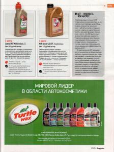

За рулем - тест ATF :) Весь бомонд собрался :D
да ну зря вы я на мультиках уже 10 лет наверное, из 20 машинных... Это добро, которое часто превышает требования OEM, часто дешевле стоит... Не может vasco быть правым во всем :)
у них новая "аналитическая" статья с такой же картинкой, я только сейчас на дату тут посмотрел:)
На дворе уже стандарт DEXRON VI "синтетический", а "за рулем" всё ещё "минеральный" DEXRON III испытывают.
Многие хвалят Амалишную мульти ATF синтетику: http://www.amalie.com/products/files//53CBF06F049D/3b_AmalieUnivSynATF%20021214.pdf
пурпоинт -51 гр, но она наверное сейчас уже не поставляется. Есть и Амтеколовский аналог http://www.amtecol.com/getattachment/Product/Automotive-Lubricants/AUTOMATIC-TRANSMISSION-FLUIDS/duralife-Full-Syn-Multivehicle-ATF-Dexron-VI.pdf.aspx
Хотя если деньги позволяют лучше, спокойнее на душе, залить оригинал и не париться.
это как A3/B4 сравнивать с A5/B5. Разные ж масла по применению.
