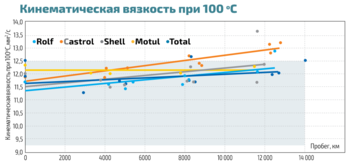

image.thumb.png.26e4496fe42177f633cb6a62644c2eba.pngimage.thumb.png.c362e487bb032dd950cc4ead40c25a42.png
Посмотрите на Шелл: в одной пробе на 12 000 км вязкость улетела почти к 14 сСт и износ на нем самый большой (под 30 ppm). А теперь напомню, что было у меня на Shell HX8 0W-30: https://www.oil-club.ru/forum/topic/46067-shell-helix-hx8-0w-30-отработка-на-vw-jetta-после-10-325км/ Хотя спецификации у них отличаются, пакет присадок похожий. Тенденция, однако.

dx643, ну я же привел на примере Шелла вполне реальные результаты. Почему бы не воспользоваться просто данными? Например, свежие масла там вполне нормально протестированы.
