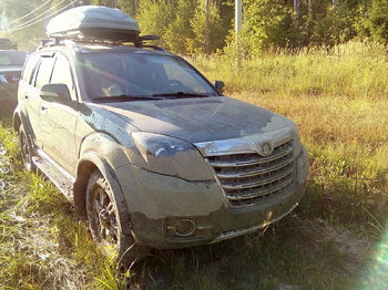

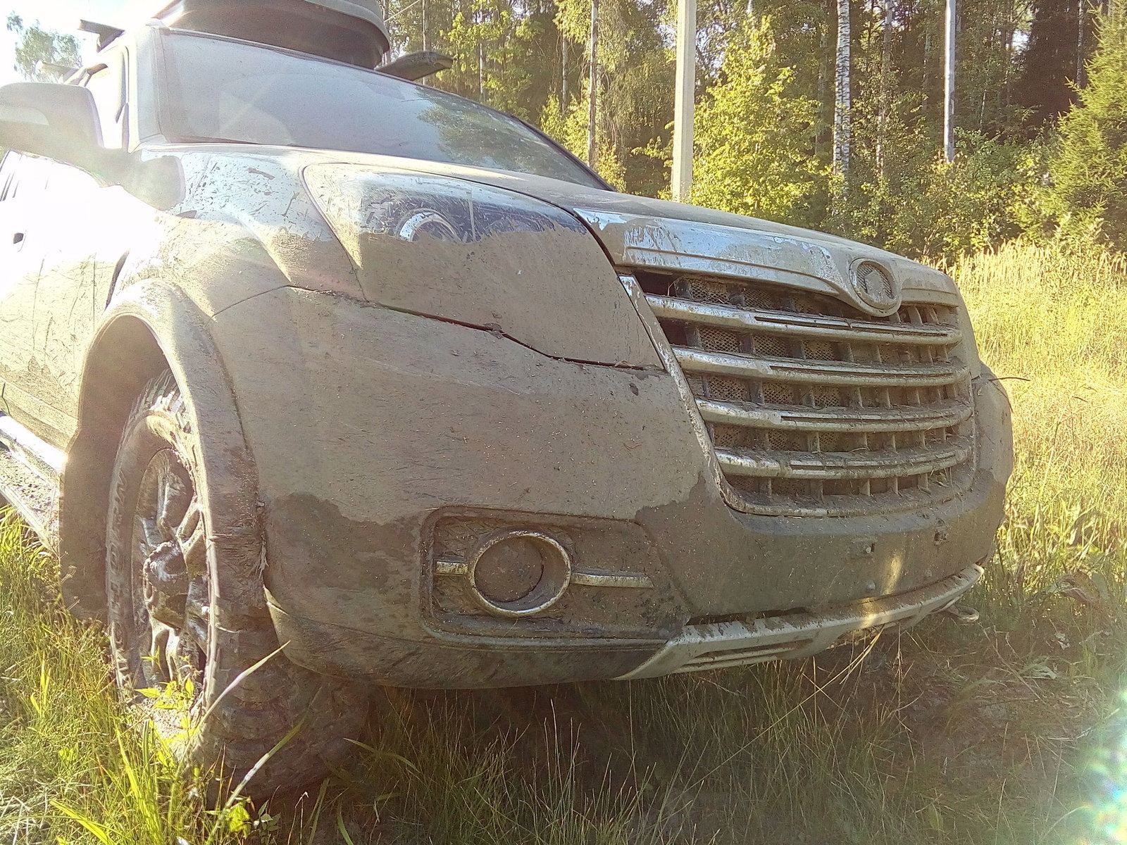

Я вот на выходных тоже покатался.
Хорошо что перед радиатором сетка стоит, вся забита грязью была
Изменено пользователем dimonpit
