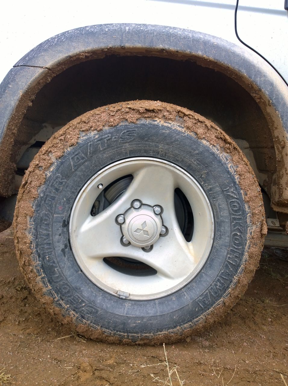

всё-таки размокшая глина для G-012 - преградой может оказаться непреодолимой :)
хорошо, что вода жидкая оказалась и не пришлось полоскаться в этой луже перед озером - G-012 быстро очищается водой как бы
