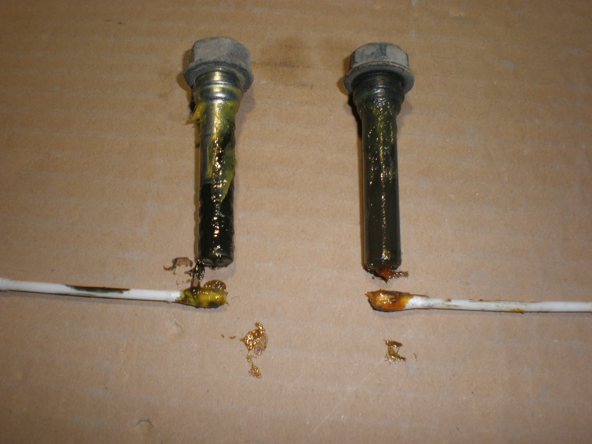

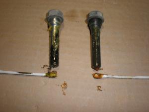

Сегодня заменил колодки и смазал направляющие,на мой взгляд смазки в направляющих мало оставалось.С обеих сторон верхние направляющие при нажатии на них не возвращались назад,а нижние были в порядке,и мне кажется с обеих сторон в направляющих суппортов была разная смазка(может со временем изменился цвет).В верхних проблемных смазка желто-коричневая с красной в перемешку ,а в нижних только желто-коричневая смазка.В руководстве про смазку в навравляющих пишут про NIGLUBE RX-2 а она как я понял розового цвета,какую смазку тогда заложили на заводе?
ниже фото направляющих и то что использовал при смазке...
Изменено пользователем sig72
Из опыта, набухивать ( накладывать чрезмерно) смазку в пальцы скобы не только не нужно, но в ряде случаев может играть негативную роль. При чрезмерном количестве смазки - палец может вакуумировать в отверстии скобы, в этом случае колодки будут полностью не растормаживаться и изнашиваться неравномерно ( смотри тему по определению состояния суппорта по виду износа колодок).Смешивать разные смазки ( если только точно не известен состав обоих) особенно для высокотемпературного применения нельзя. Смесь , если смазки не совместимы по маслу основы или по загустителю, может деградировать.Смазка Ниглюб RX2 не розового , а ярко- красного цвета. Изменение цвета смазки в узле в процессе эксплуатации вполне допустимо и вовсе не говорит о снижении ее параметров.Пальцы , как понял, находятся в вполне рабочем состоянии.

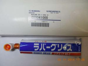

Вот фото, я её закладываю под пыльник поршня:
Это одно из возможных решений , может быть не и не самое лучшее поскольку верхняя граница температурного применения у этой смазки в районе 120 С , а максимальная температура в суппорте возникает именно в паре "торец поршня - обратная сторона колодки" и она может при интенсивном торможении подняться значительно выше.Применял такие составы под поршень суппорта раньше и явных косяков не наблюдал,но пришел к выводу,что силиконовые пластичные смазки на силикагеле или на мылах металлов в качестве загустителя - будут там к месту в большей степени,чем полигликолевые составы.Других замечательных свойств полигликолевых смазок при этом нисколько не умаляя (применение в пальцах ряда конструкций суппортов или просто в качестве монтажной смазки при замене поршня или при переборке ГТЦ).
