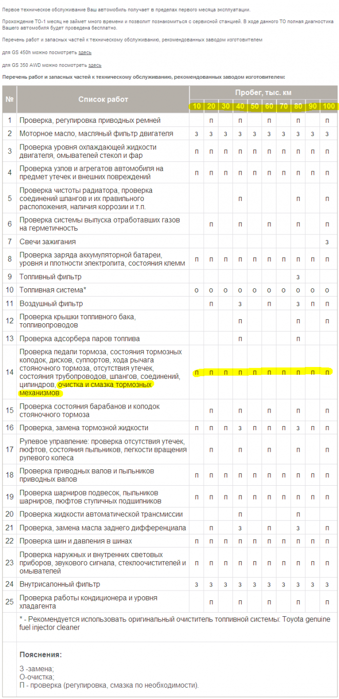

график существует , расписан на сайте тойота/лексус к примеру

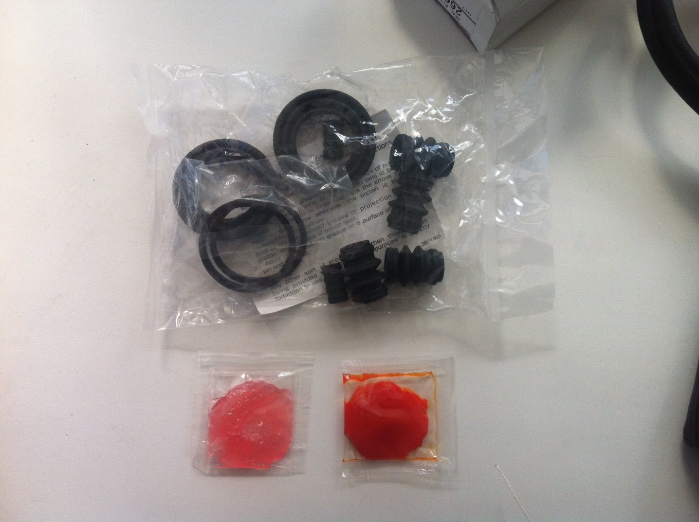

История следующая: Авто - Субару легаси. Менял колодки задние, обнаружил порванный пыльник поршня (задние тормоза Токико), заказал ремкомплект, получил.
В составе ремкомплекта все резинки на два суппорта и два пакетика со смазкой один пакет с розовой смазкой другой с ярко-розовой. Собственно вопрос какую смазку куда закладывать????
По прочитанной здесь информации предполагаю что ярко-розовая - это родная смазка субару (RX2) для ....?

Если бы выложили фото смазок из ремкомплекта , было бы понятнее...В любом случае, Ваша тойотовская смазка абсолютно равнозначна оригинальной ярко-красной смазке Субару , которую Субару в своих мануалах рекомендует при переборке суппорта и на пальцы , и для монтажа поршня . Дилемы здесь никакой нет.
Выкладываю фото ремкомплекта со смазкой. Вопрос остается, какая смазка куда из состава ремкомплекта?
В данном случае - розовая смазка ( по замыслу Субару) - это смазка для поршня суппорта ( brakecylinder assembly paste), а красная смазка - это по внешнему виду и ( по смыслу) оригинальная сервисная Субаровская смазка Niglube RX2 для пальцев скобы суппорта .... Хотя обе смазки различаются только их производителями и цветом . Состав и параметры обеих смазок мало отличаются друг от друга , поэтому если их в применении перепутать местами , то результат не изменится.
