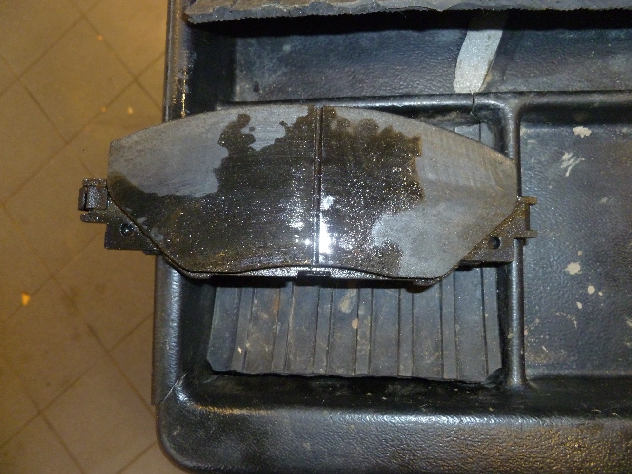

На днях ездил на ТО.
Вот во что превратилась Тойотовская Руббер Грис за 1 год и пробег в 10 тык.
вот очищенный от смазки

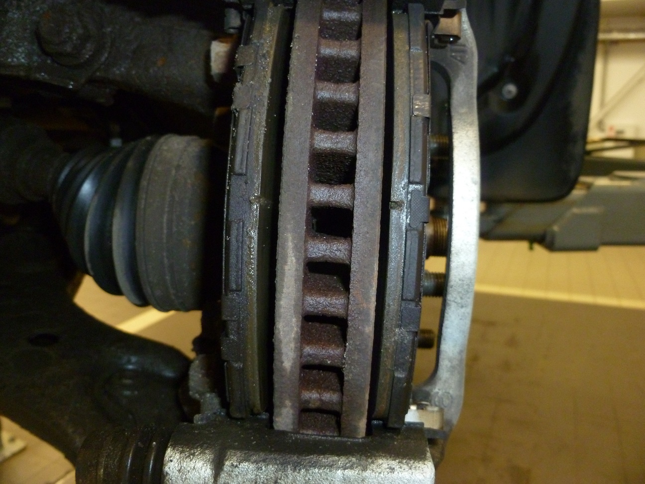

Остаток колодок примерно 4мм -5 мм
слесарь говорит пора покупать новые и не тянуть до последнего на 10 тык точно не хватит, максимум на 5 тык.разводят или так оно и есть?
Пробег на авто 30 тык.
  Zamok писал:
@Zamok,Я на фото вижу "живую" контрольную прорезь\пылесборник. Как только она исчезнет\загладится - меняй колодки.
Прорезь присутствует, почищена
Новые колодки уже давно куплены и поменять не проблема, вопрос в целесообразности такой замены.
Слесарь ездит по ушам что не хорошо когда поршни далеко выходят при надавливании и их может немного перекашивать (при такой работе) и лучше перебдеть и поменять раньше чем попасть на возможную (пусть и в малой вероятности) замену суппортов.
Изменено пользователем Zamok
  Zamok писал:
А чем она Вам не нравится?
  Zamok писал:
Это смотря как тормозить. Мне бы на 30 тыс хватило. Почему слесарь прорезь не почистил?
