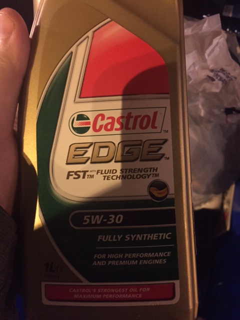

)))) Спокойно, все разобрался я))) Прошу прощения за то, что ввел в заблуждение, Велес молодец, сразу заметил неладное))) Я как обычно все перепутал. CASTROL EDGE FST 5w30. Откопал в багажнике бутылку. Допуск LL-04 -100%, на оборотной стороне допуски заклеены пленкой, не видно на фото.
По вязкости - возможно остатки оригинального БМВ 0w40 дают о себе знать. Менял без промывки.

Вязкость 0W-40 (12.55 cSt) на таком пробеге от масла 0W-30 (12.00 cSt) вызывает вопросы либо к тому что было залито, либо к МИЦ ГСМ

Это еще и 504/507, что означает щелочное около 6. Вот тебе и "большое падение" за 5000 :)
Так точно! Все норм я думаю) теперь буду лить только LL-01. Ну посмотрим что там Бардаль наработает.
