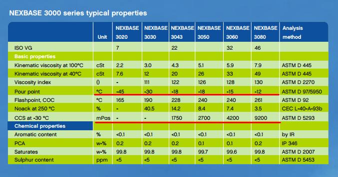

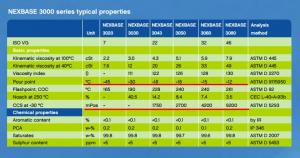

Сдаётся мне, тут база вязкостью 7 cst ;)
А чо, Neste ведь базу и производит - NexBase...
P.S. А может вязкость сперва просела, а потом к концу интервала, наоборот, стала расти? Всё же год прошёл... :unsure:
Забавные низкотемпературные характеристики у Нексбейс.
Похоже, у этого масла база - смесь баз 5.1 и 5.9 cst (сужу по CCS). Что тоже неплохо в отличие от 4 cst у большинства маловязких нулёвок. А пурпойнт готового масла (-50) - депрессантом (PPD) добили...
Это же базовое масло, тут ППД в принципе не должно быть.
Вадим имеет в виду, из каких смесей базовых масел сделан СитиПро, если использованы базовые масла Несте НексБейс.
