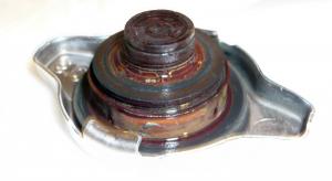

Вот результат эксперимента с такой жижей.
Ранее тут отписывался о сути эксперимента.
Напомню крышка проработала 15 лет. На чём ездили х.з. Далее я смешал промывку с антифризом TCL в пропорции 1:25 и оставил на полгода крышку радиатора старую в закрытой банке и в шприце какули, которые я наковырял в радиаторе, при замене антифриза.
Какули видно отвалились кое где кусками, Но он в банке растворились до мелких кусочков и тоже появилась "пыль". Жаль сфотографировать забыл и вылил всё. На резинке видно что налёт сошёл.
P1060005-1.jpg Было
P1060309-1.jpg Стало (клапан в крышке покрутил при фотографировании с разных ракурсов)

В ДВС скорее всего это было бы интенсивнее, т.к. нагревается периодически, ну и циркуляция. Я же дома по началу банку раз в неделю рассматривал, болтыхал с месяц... потом забросил и может раз в месяц,  в два к ней подходил. :D
Вообще антифриз становится как бы с пылью где то через полгода у меня. Она не оседает колом, а "поднимается" каждый раз при заводе ДВС (проверял этот момент). Ну и когда сливали антифриз он как бы мутный. При рассмотрении видно что какая то пыль в нём, которая вполне долго потом оседает. Т.е. в любом случае что-то откуда-то отмывается.

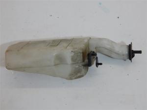

Второй момент, который мне понравился... я когда купил автомобиль, полез в расширительный бачок тоже :DD ну и на дне был осадка слой, который я заколебался вымывать, т.к. бачок вот такой у меня.
Короче отмыл я его и поставил обратно. Так вот после применения этой промывки осадок опять появился, не в таких количествах , но всё же. Так вот в этот раз осадок спокойно смысля струёй воды.
Последний раз после замены вот вообще запихал шланчик со шприцом жанне в расширительный бачок, погонял туда-сюда антифриз и откачал вместе с поднятым осадком, без снятия самого бачка. И дно чистое было. У меня нужно снимать АКБ просто, чтобы снять бачок, т.е. сложновато  :D
