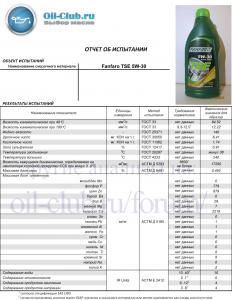

Fanfaro TSE 5W-30 _VOA BASE_.pdf

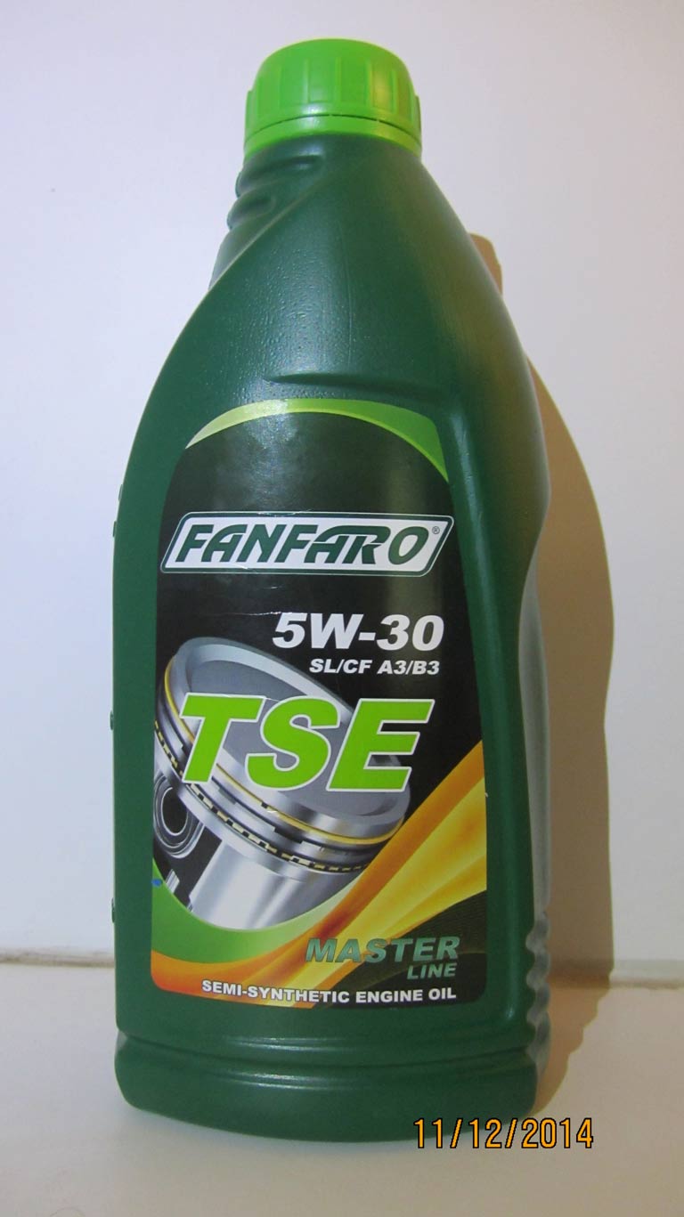

Масло заявлено как API SL/CF, ACEA A3/B3, VW 502/505, MB 229.1.
это масло не будет 10W-30 оно в -25С ССS провалит тоже.
Скорее 15W-30...
За анализ отработки никто не хочет взяться ? :DD
ну хотя бы 5-6 тыс.км.
3-4 хотя бы... :crazy:
Тут еще вопрос, что там за базовое масло. :pardon:

А вы хоть одно масло 5-30 с допуском МВ229.1 видели? Хоть тут и просто соответствие, но все же.. Эксклюзив, че тут скажешь. Кстати, всего одно 0-30 и столько же 10-30 с данным одобрением МВ! :crazy:
Скорее 15W-30...
