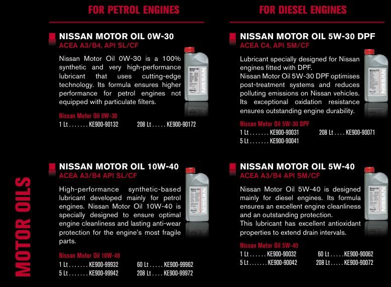

@fishman, ты, кстати, не указал что мануал рекомендует. Ну а NISSAN рекомендует в твой двигатель именно масло NISSAN 5W-40.
Лучшей альтернативой будет Лукойл Люкс 5W-40.

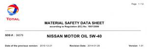

Не выдумывай. Всё уже давно придумано до нас.

Ну тогда посмотрите это http://www.lubadmin.com/upload/produit/FichePDF/lang_39/8211.pdf и сравните с тестом http://www.oil-club.ru/forum/topic/3091-nissan-genuine-oil-5w-40-api-sm-svezhee/page__st__15, это разные масла.
http://www.oil-club.ru/forum/topic/12201-12201/ тест свежего Total 9000. Да, масло погуще Ниссана ОЕМ. А вот пакет присадок и щелочность такие же.
Но тут что угодно могло произойти - смена рецептуры, более густая база, погрешности измерения и т.д.
