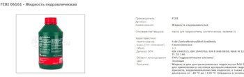

  21.04.2020 в 18:07, Leap сказал:
не меняли ни разу, залит по всей видимости пентосин,
Раскрыть
все верно, а кроме Pentosin также есть COMMA MVCHF, WOLF CENTRAL HYDRAULIC FLUID, UNITED MV-CHF
У отца Нивка 2008 года, жидкость не меняли ни разу, залит по всей видимости пентосин, что посоветуете залить недорогое и чтоб работало,
Раскрыть
вот этот пентозин и залейтя
