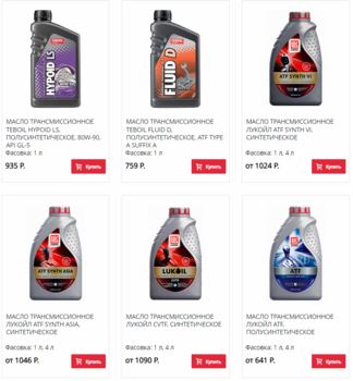

А чем эти не устраивают ?
1468657611_Opera_2022-09-27_124151_lukoil-shop_ru.thumb.png.751be79a8321e75ed35a2f31366f0334.png
29 минут назад, Paralon сказал:
Ценой

А масла в ГУР марки Fuchs PSF дешевле что ли ?
11 минут назад, Paralon сказал:
Конечно дороже.
А дёшево хорошо не бывает.
2 часа назад, Paralon сказал:
Ещё как бывает !
Неа. Бывает, когда у дешевки все его дефекты вылезают сразу, а бывает, что позже и при этом оно прихватывает с собой ещё какие-нибудь узлы.
