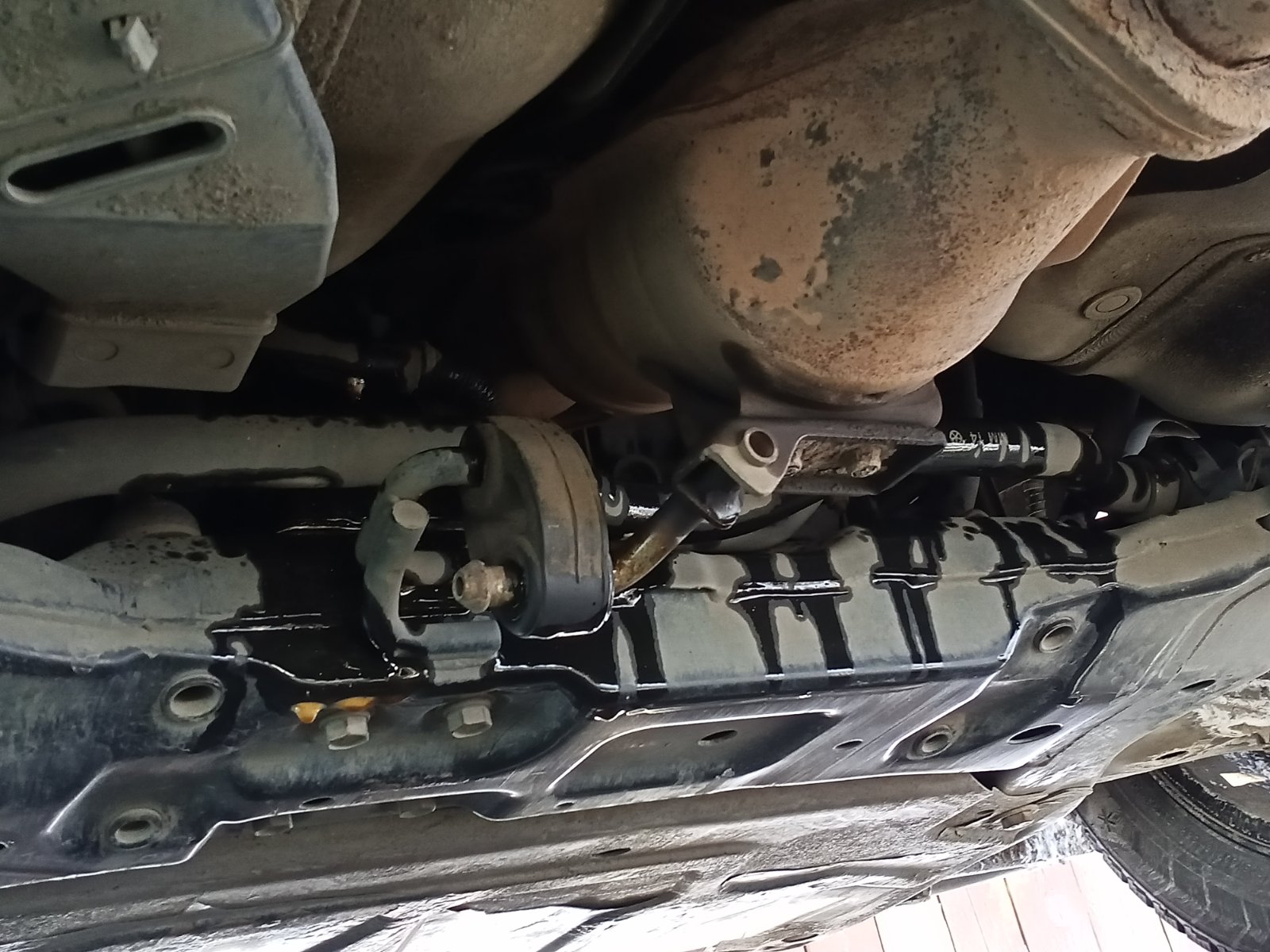

Прикладываю фото с цветом вытекшей жидкости. Она жёлтая, значит это PSF-3. Получается в 2013 году ее заливали что-ли  в Kia?
