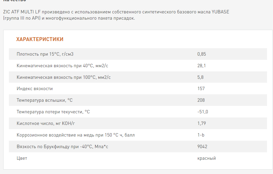

Zic PSF
ZIC ATF MULTI LF
Dexron 6
ВМГЗ

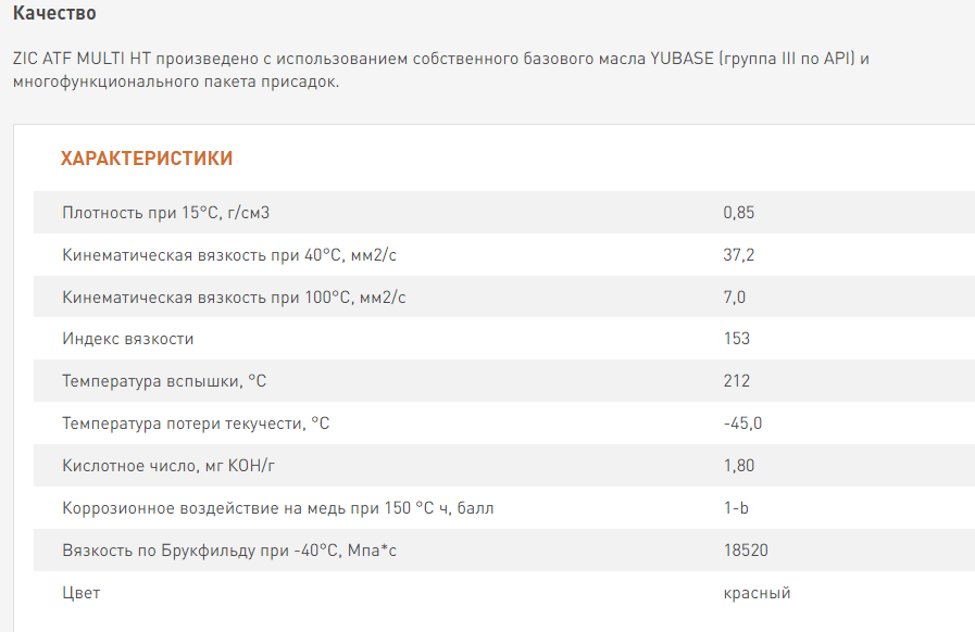

а почему не ZIC ATF MULTI HT?
У неё зимние свойства чуть похуже, если не ошибаюсь.
15 часов назад, dimm7777 сказал:
да достаточно везде для зимы, там же юбейс и синтетика
47 минут назад, DeN сказал:
Да, действительно.
