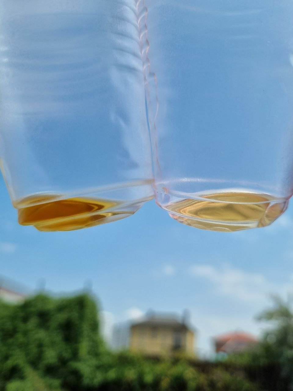

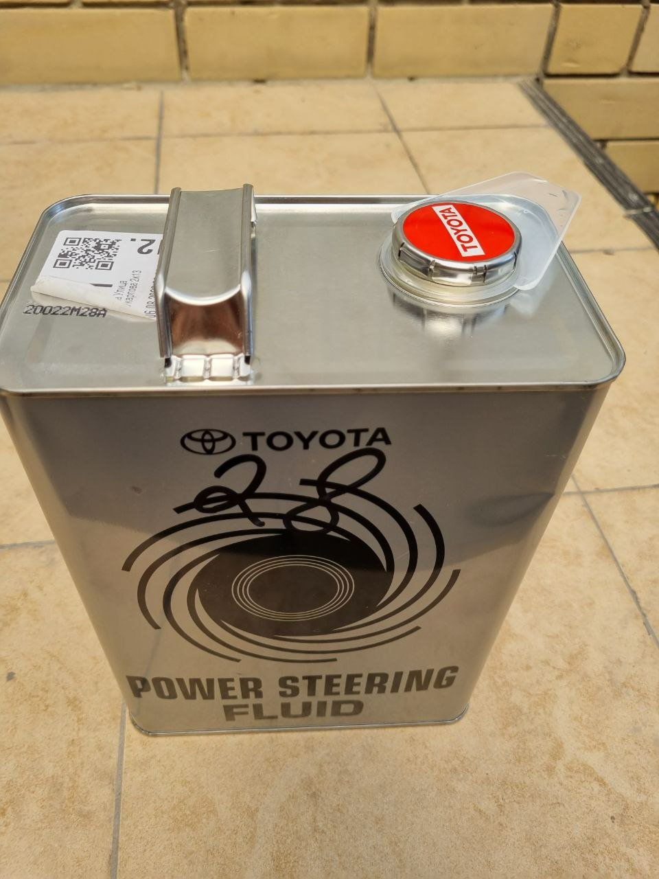

Заказал, масло 08886-01005 toyota psf -4л, но что-то совсем недорого, за 4200, хотя вроде проверенный поставщик.
Получил, по всем признакам канистры, оригинал, но вот по цвету не понятно, свежую оригинальную жидкость никогда не видел, авто (Prado 150) из Японии, пробег 37ткм, на фото жидкость из авто и из канистры. Если кто-то видел оригинал, сообщите пожалуйста.

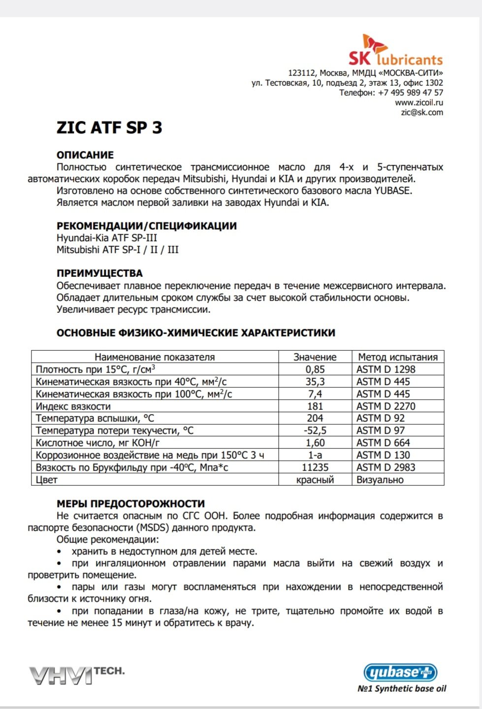

Имеем авто Сузуки гранд витара, по мурзилке в Гур положено atf dexron 2e или 3.
Но имеется халявный остаток  zic sp-3, как раз хватит на замену, как считаете допустимо его залить?
11 часов назад, Polion5 сказал:
Ну если производитель авто допускает заливку, почему у тебя сомнения?
37 минут назад, Knop сказал:
Сомнения были соответствует ли atf  sp-3 требованиям dextor III ? Но посмотрел характеристики вроде параметры схожи.

25.08.2023 в 11:09, Polion5 сказал:
Ну и вперёд, на замену, пока погода позволяет! ;)
44 минуты назад, Knop сказал:
Andrey_77
Сегодня поменял, вроде ничего не изменилось в поведении авто, что уже не плохо. Но все равно немного смущает, что в описании dexron III указано что можно в Гур, а в описании к sp-3 этой фразы нет. Как бы не было более агрессивно в резине к примеру, хотя повторюсь по характеристикам как видно жидкости очень похоже, а sp-3 зимой даже лучше.
