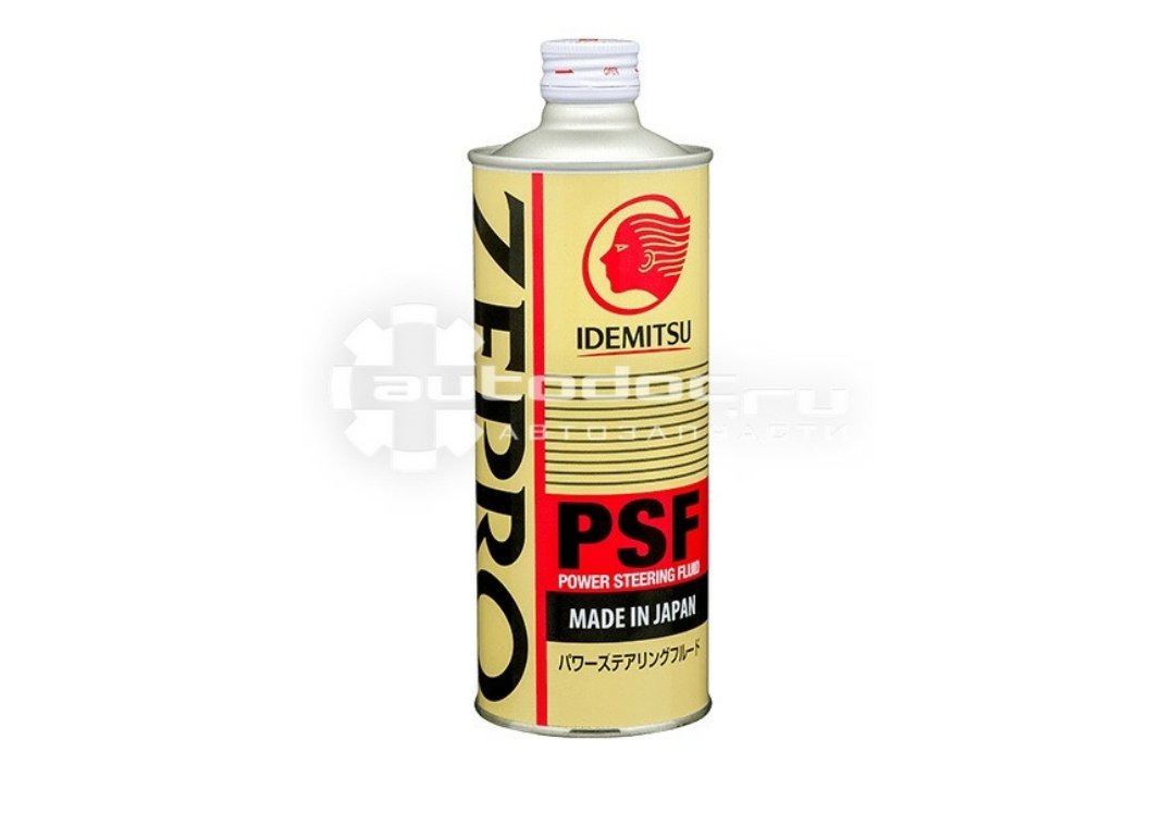

Компания Идемитсу выпускает две разные PSF: 1. Premium PSF полусинтетика ( цвет на фото сверху) расфасована в металлическую банку 4 л Toyota PSF 08886-01005 и в пластиковую банку 0,350 Idemitsu premium PSF 30040106-972.   2. PSF EH синтетика для ЭГУР (цвет на фото внизу) расфасована в металлическую банку 0,5 л idemitsu Zepro PSF и в металлические банки 1 л Toyota, Subaru, Mitsubishi и т.д.  С завода в основном заливают первую или Dexron (он красный). Вторая имеет температуру замерзания ниже, но руль будет более тугой.

Спасибо большое!
Это точно про руль. На Мурано Z52 руль очень тугой. В движении ничего ещё, а на месте по асфальту женщины начинают ругаться))
Получается зепра полный аналог Ниссан Е-psf?
Правильно понимаю чем более жидкая PSF, тем туже крутится руль и наоборот?
Изменено пользователем Игр
3 часа назад, Grey-Sergey сказал:
Если я правильно понял, вот это подходит для э-гур??

5 часов назад, Grey-Sergey сказал:
PSF EH
Речь идёт о жидкости "Тойота псф ен"?
Если да, то у неё в составе, судя по описанию, самые обычные масла (%):
Hydrogenated light oil >= 40 - < 50
Hydrogenated low viscosity paraffin >= 30 - < 40
Viscosity during hydrogenation paraffin >= 1 - < 10
Base oil for neutral lubricants >= 1 - < 10
2,6-di-tert-butyl-4-cresorule >= 0.1 - < 1
Lubricant additives > 10 - < 20
плотность = 0.8752
вспышка= 146
замерзание - не выше минус 50
кв40 = 22.24
очень похожа на самый обычный г/крекинг.
