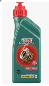

У меня Рено Симбол 2004, в книжке к машине написано в ГУР Dexron2, а мне вот такое посоветовали и я купил, теперь в сомнениях
4 часа назад, romancon сказал:
теперь в сомнениях
Конечно, ведь кастрол уже почти как 2 года ушел из России:sarcastic:
Раньше одному боженьке было известно, что за парашу туда заливали, а теперь даже и ему неизвестно:laugh:
4 часа назад, Ares 35 сказал:
Я спросил не про оригинальность, а про взаимозаменяемость, с условием того, что в книжке написано Dexron2? , а я хочу 3 залить? Как это может повлиять на резинки например, расположенные в механизме ГУР. Хотя в описаниях про вышеуказанное масло пишут, что оно минеральное.

У меня Логан 2011г. Я вообще ЗИК ПСФ3 залил. Тоже верещали: "Только святой эльф вас убережёт и спасет". Слил я эту каку, перекрестился и теперь наслаждаюсь нормальной жижой.
