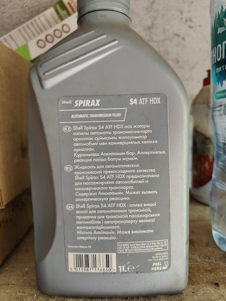

Вот что нашел в гараже!
shell spirax s4 ATF
потянет в ГУР Реношки ?
судя по нашлепке DEC11 жиже уже 11 лет :blink:
Изменено пользователем dasin
13 часов назад, dasin сказал:
shell spirax s4 ATF
Пишут, что это D-IIIG, при этом температура замерзания -51. Как то странновато. В Перми D-IIIG, поостерегся бы лить.
3 часа назад, Perch сказал:
В Перми нет -51, это ж не Якутия... -40 бывает, но редко...
Я так понял, что жижа норм, вопрос лишь в температуре замерзания?
1 час назад, dasin сказал:
Дело в вязкости зимней. D-IIIG по идее-минералка, которая ну никак для Перми не годится. При температурах ниже -25 возникнут сильно раздражающие неудобства.
С другой стороны пишут о температуре замерзания в-51, что очень неплохо даже для D-IIIH, но почему в таком случае не указать эту спецификацию. Какие то несостыковки кмк.
44 минуты назад, Perch сказал:
Согласен, вязкость никто не отменял...
