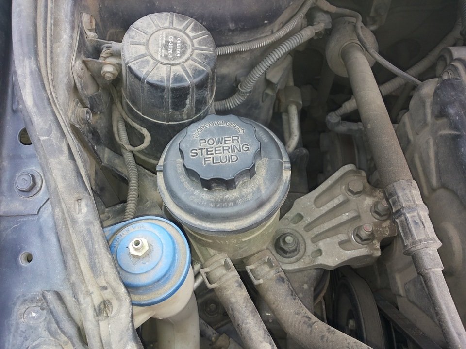

Здравствуйте! Пациент - Range Rover L322 2007 г.в. Затарахтел подшипник шкива насоса ГУР. Оказалось, что продавило сальник штока, масло вымыло смазку подшипника шкива и он затарахтел. Купил новый насос ГУР - китайский ZF. Так как сальник на штоке шкива насоса китайский, не хотел и не хочу заливать синтетическую жидкость. Вообще рекомендована texaco cold climate power steering fluid. Из минеральных жидкостей мало что есть. Залил Dexron ll, на 40 градусах он по одним данным гуще в полтора раза рекомендованного, по другим данным - примерно соответствует. В общем насос работает, все крутится на холодную и на горячую, но насос гудит на холодную сильно и вроде как-бы подклинивает, на горячую гудит много слабее и подклинивание вроде проходит. Пены в жидкости нет, подсоса воздуха вроде нет. Систему прокачивал на вывешенной передней оси машины. В общем, грешу на жидкость. Может ли гудеть насос из-за более вязкой чем надо жидкости и если да, то что рекомендуете залить с учетом непонятного качества сальника шкива насоса?

Исключать ничего не могу, но пишут, что если на холодную гудит и при этом ГУР работает - то это подсос воздуха по магистрали низкого давления, но у меня нет пены в бачке, либо не выгнан пузырь в системе, но вроде гонял руль туда и сюда много раз на подъемнике... Еще говорят клапан на насосе может залипать, рекомендуют постучать молотком по его корпусу. Поставлю вторые хомуты сверху и снизу, проверю эту версию. По насосам этим особых претензий у народа нет. Единственно я залил более густую жидкость. И насос сильно гудит именно на холодную, на горячую гудит много меньше. Старый насос внутри был идеален, до этого не гудел, но потек сальник и ушатал подшипник, там еще и шкив напрессован, а не на болтах, как купленный, вообщем не стал старый насос ремонтировать, купил новый.

Сегодня установил дополнительные хомуты, хорошо затянул. Ничего не изменилось. Да и нет пены в бачке совсем. Изначально у меня летом вся эпопея и началась с пены из-под крышки бачка, так что что это и как выглядит я знаю. Раьше была залита жидкость зеленрго цвета, какой-то из пентосинов. Так вот раньше воронка в бачке была сильнее, и это при подзабитом бачке. Теперь бачок новый, а бурление еле заметно. Опять же производители дают данные кинематической вязкости на 40 градусах и 100, но жидкость при работе немного теплая, никаких 100 градусов там нет, тем более на авто еще есть и радиатор жидкости ГУРа. Сейчас за окном около нуля, а данных на эту температуру производители не дают. Не исключаю, что у дексрона она будет раза в 3 выше пентосина. На подшипник совсем не похож гул, да и новый он!
