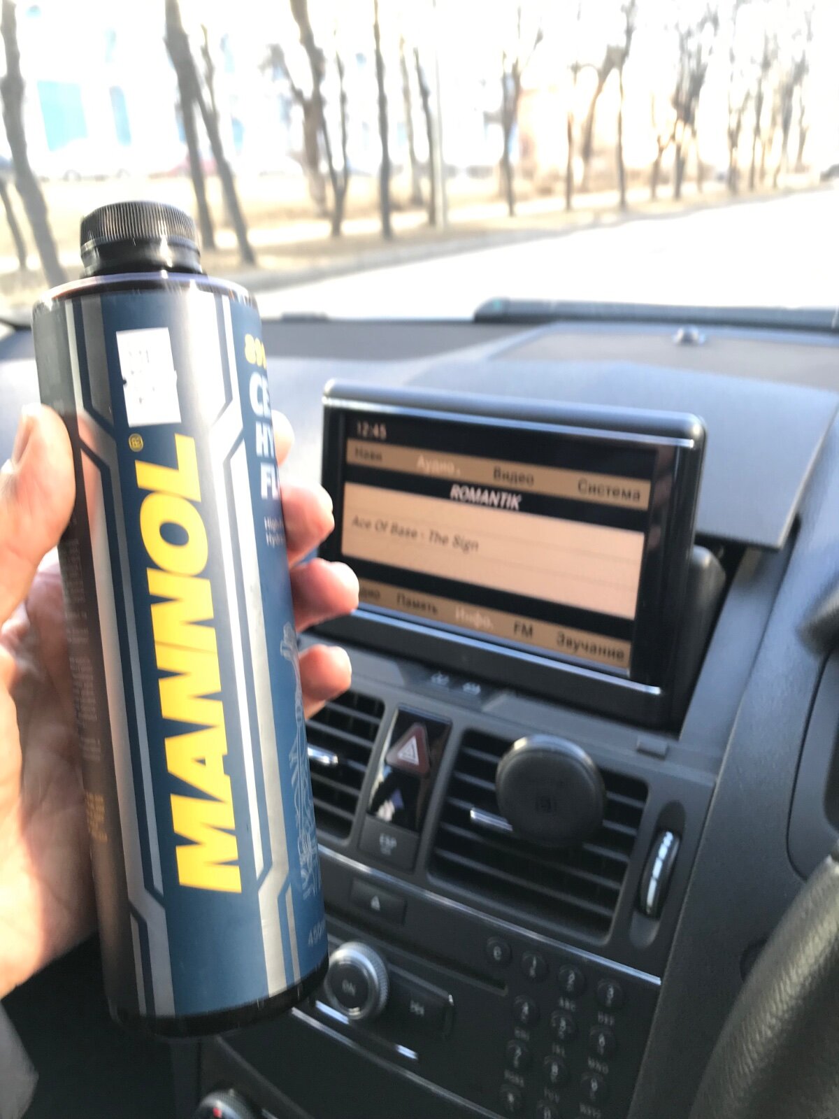

Тоже искал CHF , залил Mannol.Цвет Зеленый как Пентосин. До этого тоже Mannol доливалдо уровня когда там заводской Пентосин плескался. Отлично все работает.
