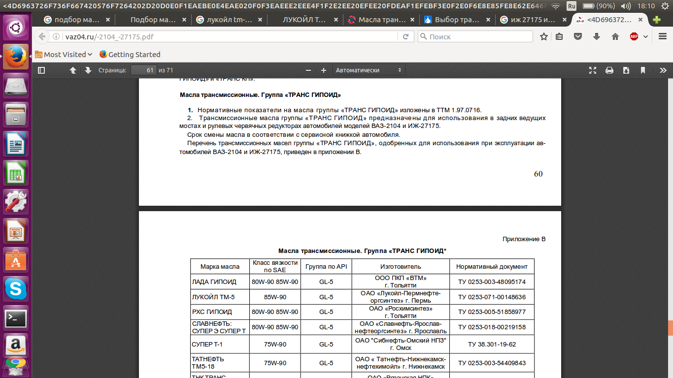

Добрый день. Тут Отец дал мне задание, что ему залить в ИЖ 27175(каблук на основе четверки) в рулевой редуктор (отец ее назвал рулевой колонкой). В мурзилке указано, что туда входит грамм 200 где-то. Вопрос первый надо ли вообще менять масло в этом редукторе (пробег 80 000 км). Если надо, то из данных в мурзилке оптимальный вариант будет лукойл ТМ-5 80W-90 (или лучше 75-w90 полусинь). Прилагаю фотки...
@ДмитрийС,
Любую трансмисионку лей... Если зимы холодные то синтетику
Уважь батю: Fuchs  "TITAN SINTOPOID 75W-90 будет шикарно и в любой мороз !
