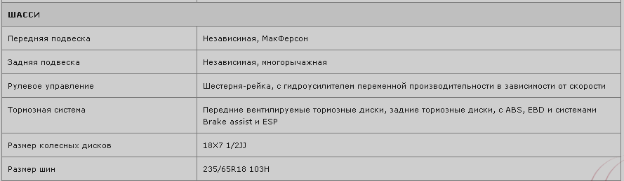

Тут как-бы вопросик...а как после замены ведет себя  эта т.н. "адаптивная система управления рулем"
(изменение производительности насоса взависимости от скорости авто)есть ли какие замечания??
