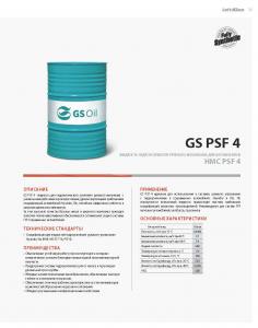

В мануале соляриса в ГУР прописан PSF-4 (0310000130), смущает 80W в описании. Есть что то лучьше, более синтетичное? Или не заморачиваться и лить оригинал?
п.с. зимой сильно не холодно
Ultra PSF-4.pdfПолучение информации...
мне представляется, что это выкрашенный в зеленый ZIC PSF 4 (Power Steering Fluid) http://zicoil.ru/products/spetsialnye-zhidkosti/zic-psf-4.html
@Penske
Получил, на канистре написано GS, выходит KIXX.
Изменено пользователем -КОТ-

  07.10.2017 в 12:54, -КОТ- сказал:
@Penske
хар-ки те же, практически
