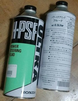

Залил в Альтезу Honda H-PSF ultra , применяется для электрогидравлического усилителя руля. Как сломается рейка, отпишусь.
