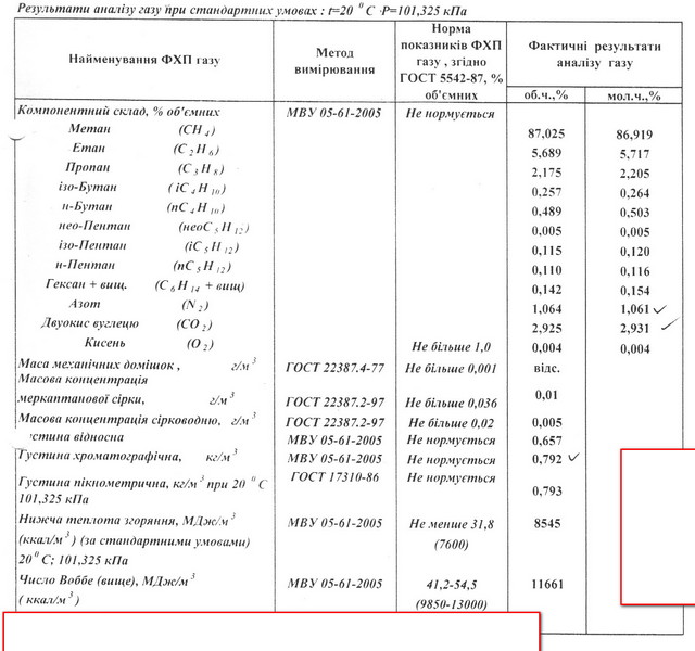

Природный газ состоит из порядка 18-ти компонентов.
Ниже в качестве примера привожу результаты хроматографического анализа состава природного газа. Тут не все компоненты отображены, но соотношение в принципе понятно.
Процентное содержание отличается в зависимости от месторождений, но в большинстве своем доля метана в природном газе составляет 82-92 %.

Теплота сгорания природного газа зависит от его компонентного состава и может довольно сильно отличатся.
