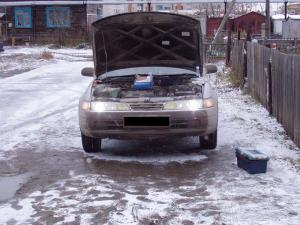

Отчет по установке ксенона Il Trade H3 6000к на Toyota Corolla Ceres. Ставили Renat:)

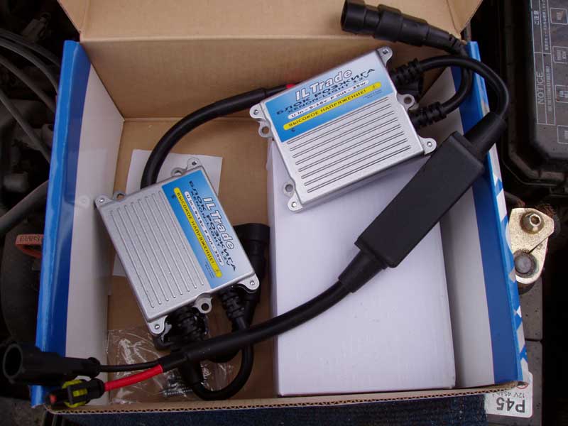

Комплект ксенона H3 производство корея но как видите все руссифицировано.
Блоки розжига оказались Slim - тонкими на деле их даже проще устанавливать и требуется меньше места.

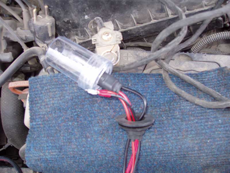

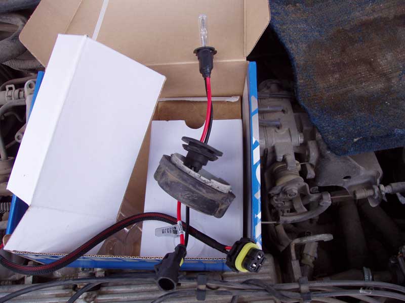

У toyota ceres цоколь ближнего H3C а у нас ксенон Н3, цоколь сам по форме одинаков просто отличается схемой подключения. Что бы переделать под H3C вытягиваем из резиновой заглушки провода идущие от штатной тойотовской фишки 12В к блокам розжига.
И одеваем оригинальный тойотовский колпачек который закрывает фару от влаги. В итоге вот что получаем - все просто - переделок минимум.

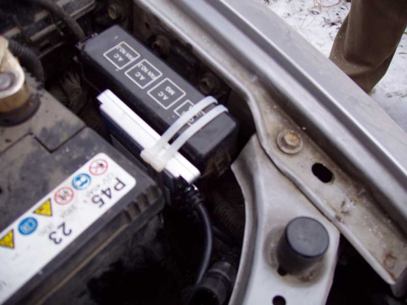

Для левого блока розжига нашли идеальное место на блоке, это не блок предохранителей поэтому лезть туда часто не нужно. Притянули блок розжига в обхват пластмассовыми хомутиками, продаются в любом магазине радиотехники... Саша к примеру.

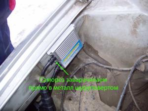

Для правого блока розжига пришлось немножко покапаться. Вопервых снимаем бачок что бы было удобно работать. Откручиваем один болт и тянем на себя остальное все на защелках.
Вот чем мне нравится Il Trade - заботятся о покупателе ложат сразу в комплект все что нужно. В комплекте лежали саморезы по металлу, взяли шуруповерт и завернули блок прямо в раму. Одеваем обратно бачок омывателя, торчащие кабеля от ксенона прибираем и зажимаем теми же пластмассовыми хомутиками.
Все готово включаем и проверям.
Издали горит вот так.
У Toyota Ceres поставилось все очень просто, даже сам не ожидал :crazy: К тому же мы имеем линзу, которая меньше слепит и прямую галку - но к сожалению на встречку, поэтому тут надо переделать шторку, переделывают ее разбором фары. Либо просто опускаем вниз немного. Еще что могу сказать у Il Trade эти 6000к светят как большинство здешних 5000к... Тоесть чистый белый свет без примеси голубого. У остальных немного голубее но теже 6000к.
