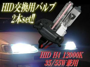

Ребят вы неправильно поняли он спрашивал о таком ксеноне.

Я всё понял, что ты спрашиваешь.. доп колба рядом с ксеноном. Фуфло.. Дальнего никакого. Ближний говно.
