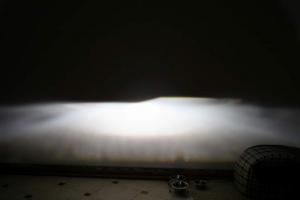

Затестил, как модуль koito светит..
на второй фоте модуль валео с лампой d2s koito. На 3-й фотке модуль валео, но с китайской лампой д2с. Разница прямо скажу не в пользу кетая.
sergo_tmn ну вот уже видно что свет будет равномерный и дальнобьющий :D Хорошая покупка!
Скажи хоть за сколь взял если не секрет? Слюни попускаю...
Я които брать буду - уже определился окончательно. Хочу лучший свет!
ценник секрет. ты про лампочки понял? китай и брэнд. китай в фокус не попадает.
sergo_tmn только сейчас понял, нефига себе разница... Валео неплохо светят с лампами които...
так что нужно обязательно ставить правильные лампы в модули. китай в топку.

если бы была возможность повыбирать.. д2с у них всего 2 лампы были.. но по форме пучка я сам офигел, когда фотки сравнил.
лампы были вроде шо-ми.

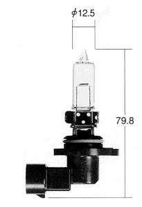

собственно у меня
противотуманка (ПТФ) — НВ3 или 9006J.
вот по цоколю они одинаковые, а по расположению спирали -разные!
у НВ3 она повдоль а у 9006J поперёк!!!
китайксенон НВ3 пузырёк повдоль -возможно поэтому в фокус не попадает и такой плохой свет???
9006J
HB3
у мну есть пара лампочек как на нижней фотке. които. мож кому надо дёшево.
глянул вчера наконец лампы типа НВ3
вобщем у меня родные 9006J
интересно делают ли 9006J ксенон с пузырьком поперёк?
