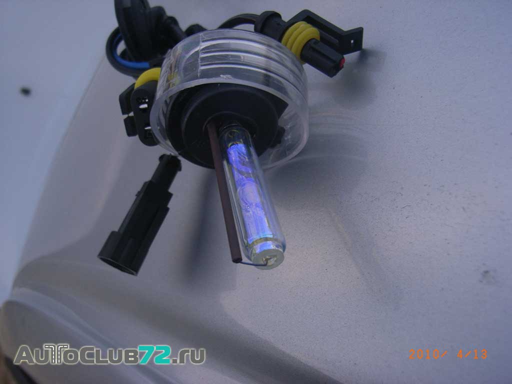

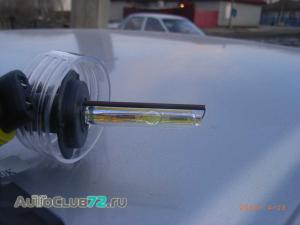

Пришли с ебея мне ксеноновые лампочки 3000к в линзы ближнего. Быстро прилетели с Сингапура я прямо в шоке 14 дней... Сегодя возможно поставлю - опишу.
Хорошие такие лампочки пришли, они почти как галогенка по цвету светят. Но ярче! Для противотуманок подходят идеально, впринципе можно и в линзованый ближний ставить, они светят белым просто с желтым оттенком. Как и галогенка в общем то.
Вот так выглядит лампа, как лампы хамелион галогеновые.

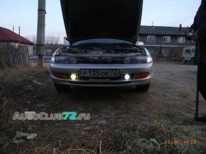

Левая туманка 3000к, в правой туманке 6000к

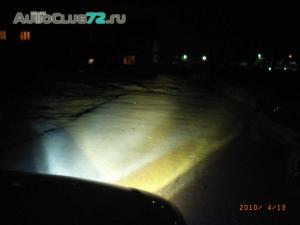

Днем туманку в бампере от галогенки в фаре отличить трудно.

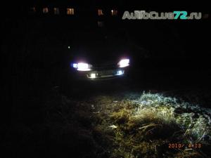

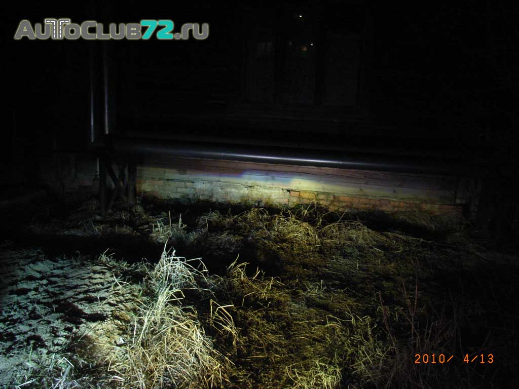

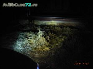

Ночные снимки
Видеоролик - реально передает цвет
ксенон 3000k
Для туманок идеально - не ядовитый желтый, а именно белый с оттенком желтого. Глаза не выпадут по крайней мере :) В дождь/туман/снегопад дорогу будет хорошо видно. У инспектора ГИБДД к этому свету не возникнет претензий. Ослепления встречных походив по нагибаясь я не заметил никакого - ну линза этим все сказано. Если бы у меня стояли не Koito White Beam III, которые белые, а простые маяк, нарва - никакой существенной разницы не заметно.
