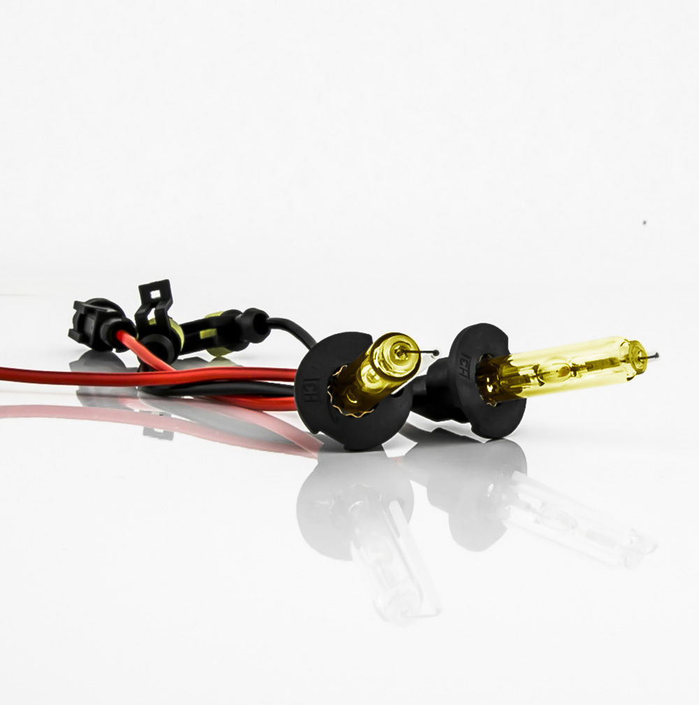

Купил пленку желтую с китая, хочу получить отличные туманки по эффективности, но к сожаленю постарадет эстетика, желтые фары не очень выглядят, хотел чистый ксенон желтый купить -не бывает такого, там по сути 3000К и сама колба с напылением радужным как всепогодки, или желтая
вот такие не светят сочным желтым, а грязным желтым
такие уже должны давать желтый

3400K дают "желтизну" и весьма эффективны, причём никакого "колхоза" - всё "фирмА". Есть 3100К, но реально их не видел
я ставил такие, они всего лишь дают желтизну, а хочется лимонно желтый
@Nordman, сколько лет прошло а их так и не выпустили эти желтые колбы.
Это и наводит на мысль, что настоящий ксенон, должен быть таким, каким делается. А цветные колбы удел китайско - тайваньского "тюнинга", то есть - "колхоза" и туфты.
