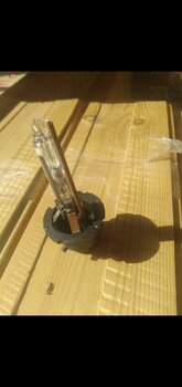

Добрый день , товарищи , это цоколь d2r?  Если да ,посоветуете проверенный вами неплохо Китай , хотя бы на год
