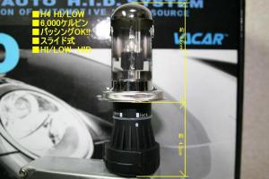

Давай теперь взглянем на лампу биксенона где дырки предусмотрены конструкционно.
видишь черную шторку, именно она двигаясь туда сюда либо закрывает дырку в ближнем режиме, либо открывает ее в дальнем. Тем самым при ближнем режиме она предотвращает "протекание" света через дырку на дальний сектор отражателя...
Тоесть ты немного неправильно понял саму кострукцию, проделав дырку ты сделал полудальний полуближний...
понял) значит придеться у тебя покупать лампочки)))) или попробую из жести восстановить то, что было, конструкция там в принципе не сложная. У меня возникли сомнения по поводу того, каким образом должен появиться дальний свет если колба просто переместилась, а сектора дальнего света остались закрытыми. То есть также светиться полфары, но немного дальше. Если взять ксенон, пример которого ты привел в последнем после, он будет лучше чем тот, который у нас щас стоит?

Да покупать новые лампочки вообще не обязательно, можно из жести сделать, покупать это самый легкий способ :) Опять же нужно черного цвета изнутри и то бы не выгорело от выс температуры и нужно еще жесткость поболее что бы не тряслось на кочках. Ту лампу которую я тебе показал не факт что лучше. Я хочу взять подобный попробовать, потом опишу стоит оно того или нет...
